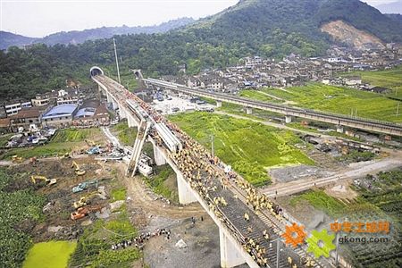

  今年七月下旬一个电闪雷鸣的雨夜,两列动车在东部城市温州发生追尾,40人遇难,近200人受伤,这是全球最严重的高速客运列车事故之一。中国政府最初认为存在缺陷的信号系统和人为错误是造成事故的原因,最近又推迟了事故原因调查报告的公开发布日期。

  在七月份的那场列车悲剧中,两列动车在一场暴风雨中相撞在一起,一些车厢从高20米左右的高架桥上跌落到地面。这一事故使中国的高铁项目蒙羞,中国一直宣传自己的高铁项目有先进的技术和注重安全的设计理念。中国国家雷电防护标准化技术委员会主任何金良七月份时说,中国铁道部决定:在一些高速铁路线上不安装避雷针和避雷器,尽管中国的一个行业协会建议在大型基础设施建筑上安装防雷击装置。
