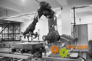

计量全自动生产作业系统,集智能仓储、自动检定、统一配送为一体,可实现全过程不间断自动化作业。吴坚 摄

  ☆依托多功能小型机器人上下料系统,实现检定上下料自动化;
