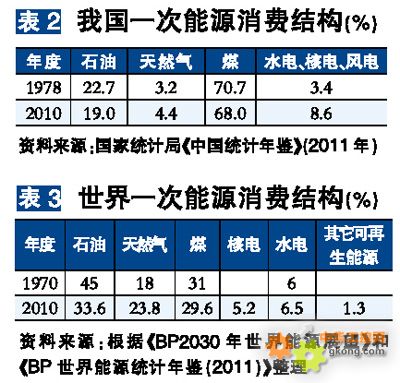

  我国一次能源消耗结构与世界相比有三大差距。一是结构性失衡明显。以2010年为例,煤炭占到了总能耗的68%,而其它能耗全部加起来还不到它的一半,从而形成了对煤炭的高度依赖。根据BP能源统计(2011)的数据,2010年我国煤炭消费占到全球的48.2%。而在世界能耗结构中,石油、天然气和煤三者所占比重相当;二是我国能耗结构变化十分缓慢,可以说近几十年来基本上没有实质性的变化。表2和表3数据显示,我国能耗结构中煤炭消费比例下降不到3个百分点,石油下降不到4个百分点。而在世界能耗结构中,石油下降了10多个百分点,仅以微弱优势领先于煤和天然气;三是清洁能源(包括天然气、核电、水电和其它可再生能源)比重过低,目前只有13%。而在世界能耗结构中,这三者加起来接近37%,占到了全部能耗的1/3强。虽然我国的电能(指水电、核电、风电)占比最近几年提升较快,但与世界相比,仍然存在一定的差距,世界平均水平已经达到了12%,而我国还低于这个水平3个百分点左右。天然气占比与世界水平相比差距甚大,我国只有4%左右的比例,而世界的比重却达到了23.8%。因此,如何优化能耗结构,提升天然气和电能(指水电、核电、风电)比重,降低煤炭和石油的比重是我国要解决的长期问题。按照我国能源规划,至2020年,努力使煤炭所占比重下降至60%以内,这个任务依然是十分艰巨的。
