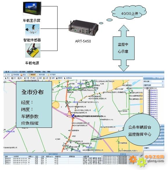

   近年来全国对公务车辆的管理越来越严格,同时如何在应急状态下实现统一的管理调度和监控也需要借助信息化的平台和技术。威盛推出的车载电脑,ART-5450则很好的解决了车辆管理调度及监控的需求,配合国内日趋成熟的北斗定位系统,及4G通讯网络,实现了对公务车辆的有效管理。
   北斗定位系统目前已经投入使用,预计中国各大战略及重点产业都将优先应用北斗定位系统为主,GPS辅助的模式,同时,TD-LTE 4G网络目前也开始铺开,大大扩展了无线通讯的速度和带宽;目前,以市为单位的公务车辆管理松散,大都没有统一的后台监控和应急指挥平台;威盛推出的车载电脑ART-5450正好满足这一需求;客户选用威盛专业车载电脑ART-5450的原因是因为威盛专业车载电脑ART5450支持耐震(5G)与抗冲击(50G)的设计,支持CF卡安装XPE操作系统和零下20℃到70℃的工作温度,满足车载电脑对抗震和宽温的要求。另外ART-5450支持2 Mini-PCIe 插槽及板载的串口和专用接口,可接3G/4G通讯模块,北斗/GPS定位模块,蓝牙,WIFI等无线模块;系统会优先通过4G网络和北斗信号来实现定位及上传,同时在信号不稳定的时候自动切换至GPS和GPRS信号;威盛专业车载电脑支持7-36V直流电压输入,可选择更加精密的电源管理模块,包括延迟启动功能,软件开关程序,便于系统的维护和升级。
