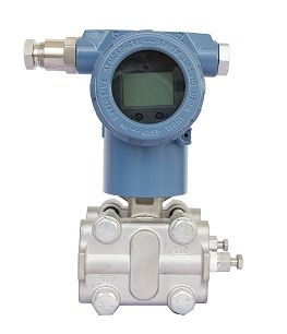

FG700 HART协议智能差压变送器是公司引进国外先进技术和设备生产的新型变送器,关键元器件和零部件均采用进口,整机经过严格组装和测试,该产品具有设计先进、品种规格齐全、安装使用简便等特点。由于该机型外观上完全融合了目前国内最为流行,并被广泛使用的两种变送器(罗斯蒙特3051与横河EJA),给使用者有耳目一新的感觉。同时与传统的1151、CECC等系列产品在安装上可直接替换,故它是一些老型号产品的替代和更新产品。为适合国内自动化水平的不断提高和发展,该系列产品除设计小巧精致外,具有HART现场总线协议的智能化功能。
