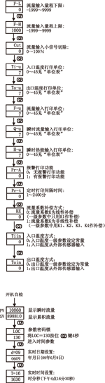

仪表面板
160*80mm(A型) 80*160mm(B型) 96*96mm(C型)

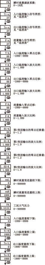

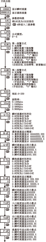

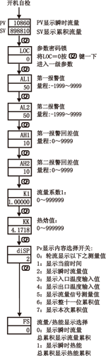

参数功能
   注:以上参数为仪表全部参数,如果不是全功能仪表,则未选功能所对应的参数将不予显示。

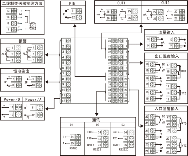

仪表接线图
   规格尺寸为A、B、C型接线图
注:横竖式仪表后盖接线端子方向不一样,见示意图1。
图一
