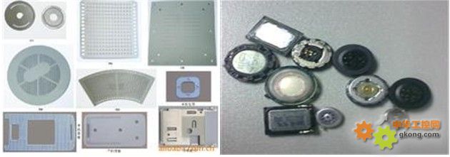

  近日,北京领邦仪器技术有限公司(以下简称“领邦仪器”)研发出“钕铁硼手机零配件尺寸与外观综合检测”设备方案,采用非接触式尺寸测量方式,能够快速检测片状的钕铁硼手机零配件如听筒、振铃、振子、摄像头、震动蜂鸣器、扬声器(喇叭)等磁性材料的外观与尺寸综合检测。该设备方案不仅能极大提高检测精度与效率,还能大幅节省检测成本。作为研发创新型企业,领邦仪器又一次深入拓展,首次将研发范围扩展至手机行业。
各种钕铁硼手机零配件

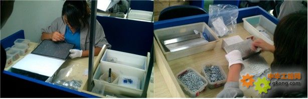

  从市场上看,智能手机虽然不断降价,但据业内人士透露,由于国内智能手机市场需求太旺盛,许多手机零件渐渐处于供不应求的状态,其质检现状也面临着严峻的挑战。由于钕铁硼手机零配件如听筒、振铃、振子、摄像头、扬声器(喇叭)等磁性材料的种类不同、形状奇异、规格大小不一,且再加上批量生产等各种因素,从而导致传统人工检测受到一定的局限。目前钕铁硼手机零配件的检测方式一般为人工,检测效率低,人力成本高。北京领邦仪器技术有限公司研发的自动检测设备可全面替代人工,在精度和成本上都优于传统人工检测模式。
传统人工检测

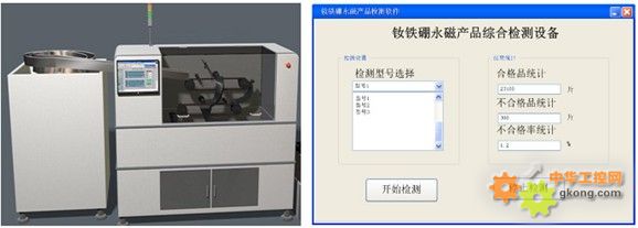

  领邦设备的检测效率高达每分钟180片;检测的产品类型包含外跑道环、内跑道、圆环及圆片四种类型,产品尺寸范围在2.5mm15mm,厚度不大于2mm;从人工上料到物料盒,设备自动进行排料;设备能自动分选被检产品;能对产品检测数据自动存储,并统计每批产品合格率等数据,可自动生成报表,便于进行质量追溯和控制;整台设备无易损件,过保及维修成本极低。
领邦自动检测设备外观及软件界面
