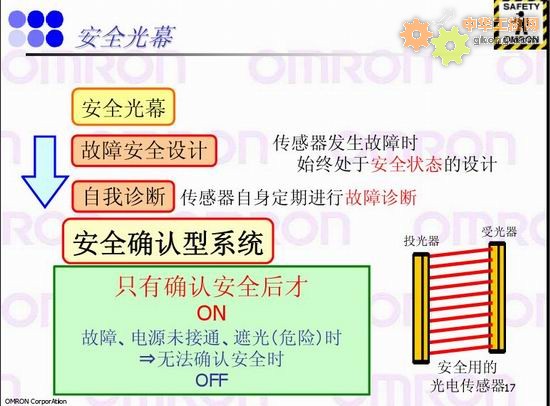

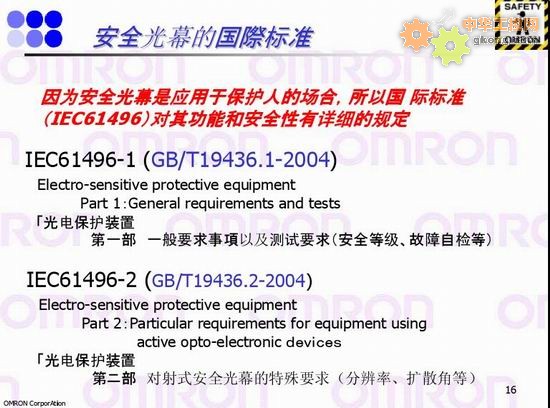

安全光幕
安全光幕的国际标准

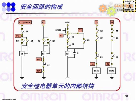

安全继电单元的内部结构
安全继电单元的内部结构

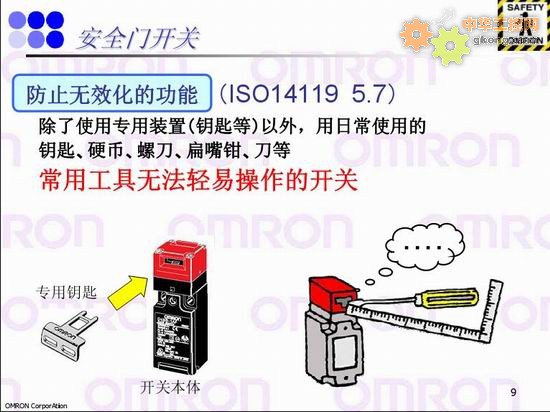

安全门锁
安全门锁

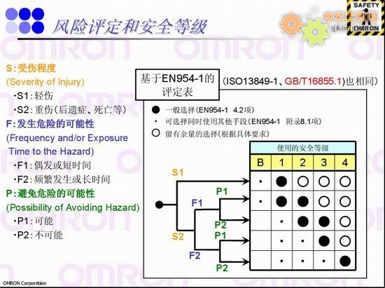

风险评定和安全等级
风险评定和安全等级

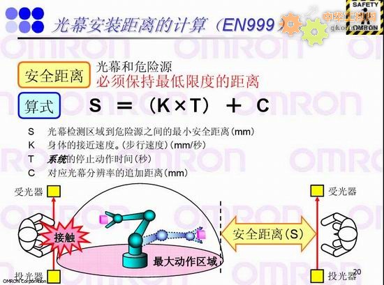

光幕安装距离的计算(NE999)
光幕安装距离的计算(NE999)

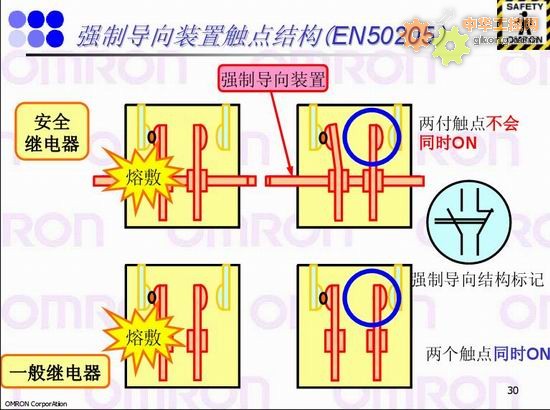

强制导向装置触点结构(EN50250)
强制导向装置触点结构(EN50250)

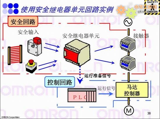

使用安全继电器单元回路实例
使用安全继电器单元回路实例

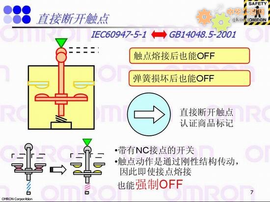

直接断开触点
直接断开触点

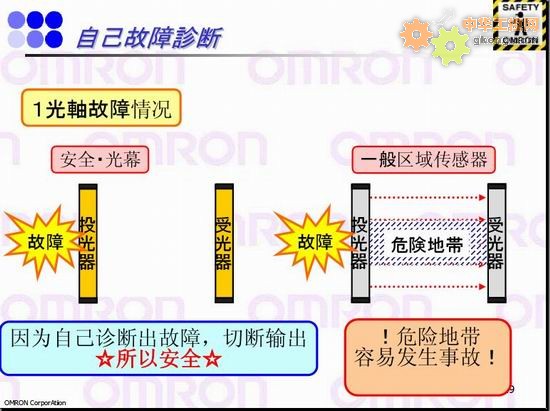

自己故障诊断
自己故障诊断
