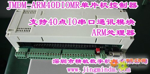

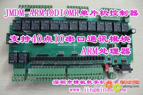

一、简介
   JMDM-ARM40DIOMR是深圳市精敏数字机器有限公司自主研发的一款具有24路光电隔离数字量输入,16路继电器输出,高可靠稳定性的工业可编程逻辑控制器,也叫40ARM处理器I/O工控板。
、功能特性
   1、工作电源:DC12V~24V 1A控制板自带防雷击保护电路,稳定可靠。
   232位高性能单片机控制:程序存储空间:128K;数据存储空间:64K (若有特定需要),保存数据,断电数据不丢失。
3两种通信接口:
  1)一路RS232接口,可用来下载程序和与电脑等上位机通信;
  2)一路RS485接口:通信最大距离为3公里;组成的网络中最多可挂接20个节点。
4I/O
  1) 24光电隔离数字量输入:输入电压范围为直流12V~24V;也可定制为5V(购买前需特别说明),输入电流为5~10MA;可用于检测外部各种信号的传感器输入,如光电传感器、红外传感器、霍尔传感器、接近开关、点动开关等数字量输入器件;
 2) 16路继电器输出:可以有效防止该产品上电时瞬间产生误动作,稳定可靠。继电器的触点可承受的交流电压为220V,最大输出电流为10A
   5程序下载说明:连接好电脑和控制器之间的串口通讯线。使用MCU-ISP下载软件将编译好的HEX文件下载到控制器。(注意:下载的过程中有一个手动断电和上电的过程)。
   6、系统稳定性:具有工业级防雷击、抗强电磁干扰、高可靠性能,无死机现象。
73种工作方式:支持独立控制(根据KEIL C语言编写的程序逻辑自动控制)RS232串口监控、RS485总线监控(需编写上位机、下位机程序)3种工作方式;
8、数字量工作状态指示灯:每路数字量输入或输出都有一个指示灯,方便观察输入或输出点工作状态。
9、附带有FM24C02的铁电存储器EEPROM,断电数据不丢失,可以存储128K的用户数据。
   10、芯片内嵌有实时时钟模块,若有需要精确定时的用户,我司可根据客户要求
设定实时时间对外设进行实时控制。
11、带有2位拨码开关,下载程序时以便进行手动复位和运行。
12、外形尺寸:
线路板尺寸:   长×宽×高: 245mm×102mm×23mm。
       线路板安装尺寸:   长×宽: 239.6mm×73mm。
    外壳尺寸:     长×宽×高: 251mm×135mm×65mm。
       外壳安装尺寸:     长×宽: 241mm×99mm。

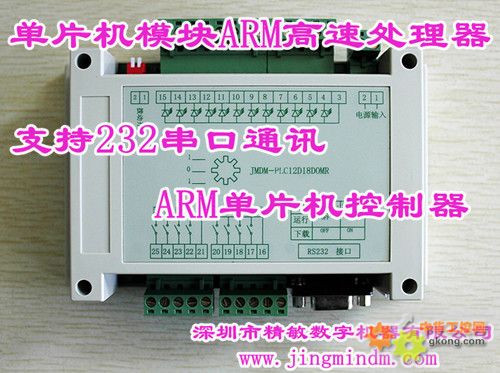

JMDM-12DI8DO 工业级ARM控制板功能详解
一、特性
1. JMDM-ARM20DIOMR 工业级ARM控制板采用ARM 32位的Cortex™-M3 CPU128K闪存程序存储器;20KSRAM
2. 主电源采用18V交流电(24V直流电),外围驱动电源采用24/12V直流电;
3. 12路光电隔离数字量输入,NPN输入形式,输入电流为10mA
4. 8路继电器输出(可接220V电压,最大承受电流是5A),采用光电隔离和启用内部看门狗及严格的高频滤除特性,使系统工作稳定可靠,无死机现象;
5. 1路标准的RS232串行通信接口(抗15KV静电冲击),可直接与电脑或文本显示器等外设通信;
6. 可直接通过RS232接口下载程序,无需烧录器,方便程序修改、升级;
7. 有一盏LED灯显示工作状态,有一个拨码开关可根据程序需要设定程序状态或程序参数;
8. 外壳采用螺钉固定或导轨安装,一体化紧凑型设计。
     外壳尺寸:  长×宽×高为: 145mm×90mm×40mm;
     内部控制板尺寸:  长×宽×高为: 122mm×86mm×28mm
9. Keil C 或汇编编程,用户编程有困难的可把工艺流程发给我司,我司可帮助编程。
