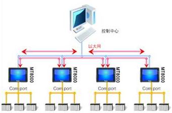

   威纶通科技在06年第4季度推出 MT8000 系列人机界面新品,同期在2006汉诺威展会首次亮相。MT8000系列人机界面为Weintek研发出的新一代人机界面产品。在随时满足客户及坚持操作方便的原则下,MT8000不只扮演着人机界面功能的角色,而是担当了作为资料交换的中心的角色。藉由以太网通讯,网络内的各个MT8000人机界面能够相互分享资料,任何使用于PC上的SCADA/HMI软件也可轻松地由人机上撷取资料,MT8000将是符合您明日需求的最佳选择。

   ◆ 透过以太网,各触摸屏间可互相访问,可操作连接在其他触摸屏上的PLC
   ◆ 透过以太网,对HMI进行远程监控和组态。
   ◆ 支持多种外围硬件设备,最多可以连接16种设备和控制器。
