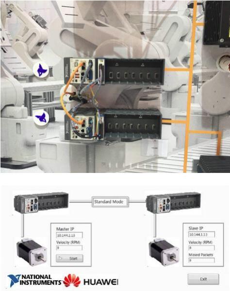

如前所述,在这个包含6大工业互联场景的TSN+OPC UA测试床,NI的贡献聚焦在运动控制同步场景的演示方案。基于两台支持TSN功能的NI CompactRIO嵌入式控制器,NI提供了一套分布式运动控制系统的演示方案,结合测试床提供的高可靠性和超低时延TSN环网,展示了多个控制节点间高精度同步与实时通讯的应用场景,也再次验证了TSN网络在复杂环境下保障工业场景严格同步的高确定性和低时延性。

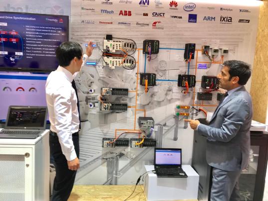

图2. NI市场策略与技术理事Rahman Jamal(右一)现场讲解NI TSN技术如何应用于整个TSN+OPC UA测试床。
据NI技术市场工程师易曦露介绍,在这套分布式运动控制同步系统的演示方案中,2台NI CompactRIO组合构成Server-Client互联系统,分别连接至步进电机并对其实行运动控制。而基于TSN技术,两个控制节点间可以达到<1us的同步精度。在测试过程中,NI尝试在TSN环网中发送一系列干扰数据(如视频串流数据)时,系统仍能保持控制操作的准确性与同步性。“这意味着,基于TSN网络的流量调度功能,该系统能够有效协调OT与IT数据传输的优先级,保证控制信号传输的确定性和实时性。” 易曦露补充道。
0
图3. 联合华为,NI发布基于TSN技术的运动控制同步系统。

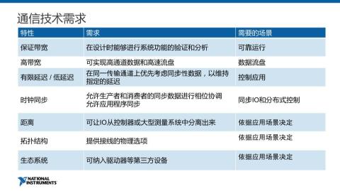

图4. NI认为工业互联的不断深化让高带宽、实时性的工业现场信息交互成为关键。
