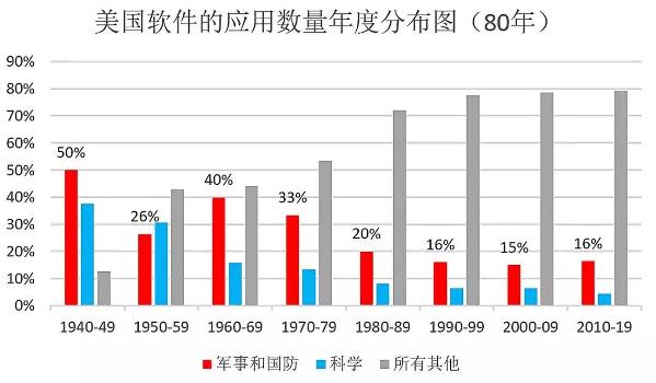

可能会让所有人都感到惊讶的是,美国国防部(DoD)其实是全世界最大的软件拥有者。在美国,军事软件一直就是可以独立成章的单独类别。在最近几十年的商业史中,密密麻麻写满了软件的传奇故事:无论是Windows 95开创的个人PC机的巅峰时代,还是辉煌一时的互联网,或者是打爆天下的移动互联网、云计算、人工智能、APP软件时代。然而,从1990年开始到现在的三十年间,即使应用软件数量经历了大爆炸般地爆发,美国军事和国防应用软件的数量,依然牢牢地占据了16%的比例。然而,任你游戏荣耀、任你娱乐致死、任你雨后春笋APP,大小软件多如牛毛,美国国防军工的应用软件的发展势头,从不减速。
表1 工业软件就是一笔军火生意
(作图:林雪萍;数据来源:《软件工程通史》)
如此来看,从代码的数量而言,全球头号军火商洛克希德马丁很早就超越微软成为最大的软件商,也就毫不奇怪了。随着美军向“网络中心战NCW”转移,各类武器统一上网,指挥中心将一统天下。软件大鳄洛马自然也成为最大赢家。一个单兵就是全系统,这才是未来的武器之王!而这背后需要多少软件的支持?
