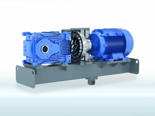

新一代工业齿轮箱:MaxxDrive®XT二级斜齿轮伞齿轮减速电机专为低速比和大功率应用而设计。

    新一代工业齿轮箱:对高温极限功率进行了优化
首先,诺德扩展了其工业齿轮箱系列。新的MaxxDrive® XT二级直交轴齿轮箱专为低速比和高功率应用而设计,输出扭矩范围为15 kNm至75 kNm,速比为6.3至22.4。现有七种规格可供选择,功率范围为50到1500kW。作为标准配置,该工业齿轮箱配有增强型UNICASE一体成型外壳和集成式轴流风扇。由于新增了表面积和导流盖,因此还能优化冷却空气流量并拥有较高的高温极限功率,在诸多情况下无需额外冷却。另外,大型滚子轴承和中心距离增强了部件的负载能力,延长了其使用寿命。

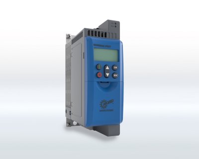

    新型变频器:功能性、网络化、强大性
    新的NORDAC PRO系列控制柜变频器具有高度功能性、连接性和模块化性能,其功率范围为0.25 kW至5.5kW。这款变频器可根据不同的应用需求优化配置不同的产品型号。此外,还可通过插件控制、安全和模块选项扩展模块化功能 。其书本大小的紧凑型设计节省了控制柜的安装空间,无需外部电源即可实现参数化。新的NORDAC PRO拥有较多接口,包括集成式工业以太网连接、USB端口以及用于存储和传输参数数据的SD卡插槽。与诺德所有的变频器一样,它也集成了强大的PLC功能,可在电机附近执行。

NORDAC PRO SK 500P: NORDAC PRO SK 500P:新的NORDAC PRO系列控制柜变频器可提供高度功能性、连接性和模块化性能。
