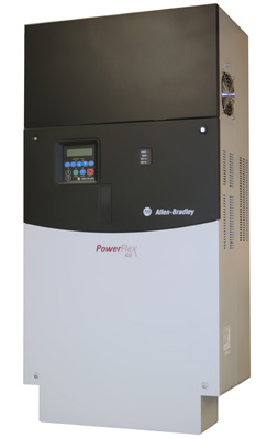

  为帮助HVAC承包商与工程师们有效地将变频器推广到更广泛的电机应用项目中,罗克韦尔自动化拓展其Allen-Bradley PowerFlex 400 HVAC变频器功能,其中包括将额定功率提高至350马力(250kW)。优化的PowerFlex 400针对商业风机与水泵应用,内置的网络连接功能使其能够无缝集成到楼宇自动化系统(BAS)中,而灵活的包装选项使其易于安装和启动。
   罗克韦尔自动化产品市场经理David Mantey先生说道,“应用包括大型的离心负载与改变流体速率,例如空气处理器、冷却塔和冷凝器,主要目标是为了获得显著的能源节省。PowerFlex 400变频器带来了最适宜的速度控制,帮助用户提升空气处理效率、优化能源消耗并降低总体能源费用。”
   易于集成:一个集成的RS485通讯接口支持大多数标准建筑自动化网络,包括Modbus RTU、N2和Siemens P1-FLN。这些协议是通过改变变频器的参数进行选择的,而且并不需要额外的硬件或软件。为了拓展其通讯功能,可选的通讯模块提供与LonWorks和BACnet网络的连接。
内置智能:PowerFlex 400 HVAC变频器发挥了嵌入式PID控制器的特点,可以自动调整输出频率,从而维持某个过程参量的恒定。三个可编程的跳跃频率及带宽防止变频器在共振频率下持续运行,避免了对机械部分的损害。可选择的风机和水泵曲线为离心式风机和水泵负载提供了降电压(省电)模式。
   休眠功能使设备在系统需求低于预设置级别时关闭一段时间,而当需求增加时自动重新启动。由于一些应用要求无人操作,因此“上电启动”功能使变频器可以在电力供应恢复时立刻自动恢复运行。用户还可以通过消防/制冷以及紧急输入功能将变频器连接到防火和安全系统中。
    成套型变频器提供断路隔离功能与接触器旁路方式,结合预先配置的操作员界面、控制、通讯和电源选项等,大大简化了变频器的安装和启动。接触器旁路装置带有三个接触器,支持旁路模式下的变频器测试功能与变频器隔离功能。用户可以方便地使用Allen-Bradley DriveExplorer和DriveTools SP软件对变频器进行编程、监测与控制。
   Allen-Bradley PowerFlex 400变频器符合UL 508C标准,安装方式更加灵活方便,可以直接安装在空气处理系统的内部,例如通风管道系统中。变频器还满足2003年国际建筑规范AC156抗地震要求。NEMA/UL可选封装形式包括了机柜,从而能够满足室内与室外的应用需求。
