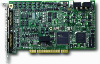

  亚洲最大的数据采集产品供货商-凌华科技推出4通道24位高分辨率的数据采集卡PCI-9524,是现阶段在称重传感器(Load Cell)应用中具有最高精度测量的PCI接口数据采集卡,可满足高精度材料拉伸试验、压挤、挠曲测试等基于力量测量的应用。
  凌华科技PCI-9524数据采集卡内置24位高分辨率的模拟数字转换器,并可提供2.5V或10V 两种激励电压(Excitation Voltage)的选择,整合自动归零(auto-zero)、远程感测以及数字滤波的技术,可达到200,000 counts以上的精确度及稳定度。
  为满足基于称重传感器的材料测试机(MTS, Material Testing System)的复杂的精密测量及控制需求,凌华科技PCI-9524数据采集卡同时提供六大功能,包含4通道24位高精度称重传感器输入、4通道24位通用模拟量输入、3轴马达编码器输入、3通道脉宽调制输出(PWM)、16通道带 隔离数字输出入与2通道16位模拟输出,可提供完整的高精度测量、伺服控制及运动控制的整合接口。凌华科技PCI-9524数据采集卡支持自动校正功能,通过板卡内建精准的参考信号源,提高自我校正的准确度,避免在不同操作环境温度下的量测误差。
  凌华科技PCI-9524数据采集卡免费提供完整的驱动程序,满足用户在不同平台的开发需求,包含 Windows®、 Linux、 C/C++、VB、 .NET、 Delphi、 C++ Builder、 LabVIEW®。产品信息请浏览:http://www.adlinktech.com/big5
