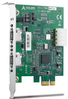

   2008年8月4日,机器视觉的高速化、数字化趋势愈见明显,凌华科技推出适用于机器视觉应用的高速数字图像采集卡PCIe-FIW62,通过PCI Express® x1总线技术,以及两个IEEE 1394.b端口,使每个通道图像传输速率可达800 Mbps,适用PCB检测机台、封装检测、IC外观检测机、产品卷标检测与AOI视觉检测设备等。
   凌华科技量测与自动化产品事业处产品经理陈文吉指出,虽然目前一般商用主机板均已提供PCI Express®总线,但面对工业应用时,使用者不仅要考虑PCI Express®的优势,同时也需考虑主机板与工业相机之间的通信问题。
   陈文吉解释,与一般商业规格的1394.b卡的最大不同在于,凌华PCIe-FIW62具有线缆固定功能,可稳固地与线材连接,防止工业相机在机台运转期间发生脱落,确保工业设备信号传输的稳定。凌华PCIe-FIW62双端口的设计,最多可同时连接两台IEEE 1394.b规格的工业相机,同时可通过LED显示,确认联机状况,确保机台图像信号运行正常。
   陈文吉进一步提到,一般使用者容易忽略传输线材对信号传输的影响,凌华科技提供IEEE 1394.b线缆的选购,提供具有电磁屏蔽功能以及线缆固定功能的IEEE 1394.b传输线,和传统线缆相比,除了具备抗噪声干扰的优点外,能同时提供电源以及信号传输功能,帮助使用者节省配线成本。更多产品信息请上凌华网站查询: http://www.adlinktech.com/IA
