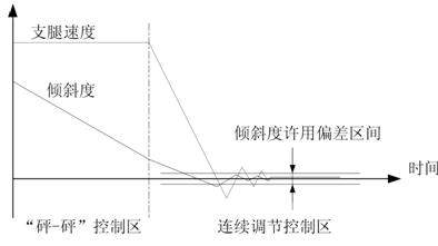

   1)  调平速度快,精度高,实测数据表明,支腿从撤收位置开始架设与自动调平,全部时间不超过2分钟(与工作行程有关),水平调节精度可达到45角度秒之内,这样的指标对于长约10米,宽约3米的平台面来说,无疑是可以称道的。实际上,高精度的控制效果完全依赖于科学而精密的控制算法,在整个调整的过程中,平台支腿的标称速度是按照下面的规律变化的:
   简而言之,科学合理的控制策略可以保证支腿的运动速度和倾角同时收敛与稳定状态。
