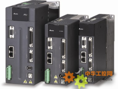

    近年来国内外伺服驱动技术的发展越来越成熟,随着高速切削、超精密加工、网络制造等先进技术的发展,具有网络接口的全数字交流伺服驱动系统、直线伺服系统及高速电主轴等成为行业用户的关注热点,并成为伺服驱动系统的发展方向。事实证明,台达ASDA-A2高分辨率网络型交流伺服驱动器自问世以来,得到了广大客户的认可和好评。
  与同类相比,ASDA-A2高分辨率网络型交流伺服驱动器的强大功能数不胜数:
  1) 高分辨率编码器规格:
  提供20bit增量型编码器,符合需要精细定位控制的机械设备的需求,大幅提升金属加工过程中的表面光洁度和循圆精度。20bit编码器相比2500ppr编码器让伺服整体特性得到提升,低速应用表现更佳,速度响应频宽大1kHz。此外,ASDA-A2也另外支持绝对型编码器,满足客户机台断电时可记忆现在位置,在位置控制上提供更广泛的使用场合。
  2) 网络型控制架构:
  针对目前全球工控界对于高速网络的控制需求,ASDA-A2除了能够提供标准Modbus的通讯规格,还支持CANopen(1M bps)的通讯规格。硬件接口为单进单出的RJ45接口,可以达到多轴并联高速控制。配合台达运动控制器通过CANopen 总线可控制伺服实现单轴点对点及多轴插补运动。
  3) 强大的内部位置模式:
  A2伺服内建强大的运动控制功能,可规划64段运动路径,各路径可实现循环、跳转、插断执行,可自由设定定速、定位、延时、写参数等内容,并有多种触发执行的方式,完全取代小型PLC的Motion功能。大大满足了客户对于「伺服驱动器」的功能需求。
  4) 电子凸轮:
  ASDA-A2提供电子凸轮功能,可存储多组电子凸轮曲线,一条凸轮曲线最大点数达720点,通过软件使用者可方便的进行曲线规划,内建的凸轮模版可轻松构建轮切、追随等特殊曲线,满足客户多样化的功能需求。
  5) 辅助编码器:
  ASDA-A2辅助编码器接口可连接光栅尺,在伺服驱动器上即可实现全闭环功能。首创的龙门同动功能通过辅助编码器接口相互接收两台同步运行伺服的反馈信号可实现两台伺服绝对同步。
  6) 软件示波器:
  4组通道的软件示波器,可选择16/32bit的显示方式,透过 USB1.1的硬件接口,可实时监控伺服全部状态,是伺服调试和排除故障不可或缺的助手。
  7) 薄型化外观设计:
  ASDA-A2整体宽度比标准ASDA-A系列可缩小40%,大大节省了安装空间,独特的散热设计可实现伺服驱动器并排安装。
  台达ASDA-A2高解析网络型交流伺服驱动器弥补了伺服在高端应用和高分辨率伺服的市场空白,满足了设备开发商和系统整合商对于精准定位控制的需求。
