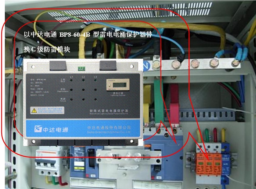

  经过中达电通和中国移动上海公司协力合作的2个项目,选择了曾经遭遇雷击的上海移动怒江局站和上海郊区环境相对严酷的奉贤区骑塘移动基站进行项目的试点工程。试点工程中移动基站的防雷采用了由中达工程师自行研发并获得5项国家专利的矩阵式雷电电涌保护器和中达EX系列信号防雷器产品。
  移动基站采用的BP8矩阵式雷电电涌保护器为多防雷元件阵列的设计结构。该结构配合整体冲裁的汇流铜排实现均流和限压。可以将冲击电流平均分配到每个并联的MOV元件阵列,延长了产品使用寿命,并且能够有效降低残压。由于群组中的每一单片MOV器件都工作在V-A特性的最佳点,避免了MOV工作在大电流区域,所以通过MOV器件的雷电流相对要小,残压会更低。
  每一片MOV均串联了特制熔丝与MOV阀片同时固定在塑胶模内,具有过温、过流脱扣保护功能。怒江局站采用了中达的SHIFT- EX 系列模块化设计的信号电涌保护器,为信息系统电涌保护器的应用提供了一种全新的理念该系列电涌保护器采用底座和模块两部分设计, 35mm标准导轨安装方式,安装使用简洁方便且标准化。同时SHIFT- EX系列模块均可免工具维护,。SHIFT- EX系列模块8/20us最大通流容量lmax可达10kA/每线。
  试点工程于2010年6月顺利完成,历经当年的雷雨季节的考验以及2011年春季雷雨季的考验,设计方案是科学和可行的,近日得到了中国移动集团的肯定。
