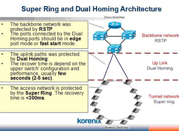

    芯惠通JetNet 4508 系列网管型以太网交换机提供一种高级的冗余以太网解决方案,Dual Homing技术,可将使用不同冗余协议(例如. IEEE 802.1w Rapid Spanning Tree Protocol, RSTP, 和Super Ring)的交换机连接起来来扩大冗余网络覆盖率。下图提供一个不错的Dual homing和 Super Ring冗余网络结构规划:

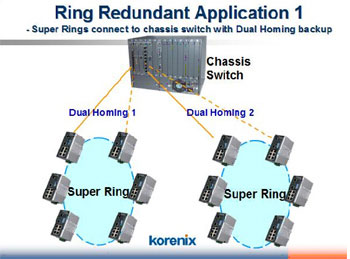

  应用I: Super Rings connect to chassis switch with Dual Homing Backup
  大多数企业级应用中,用户通常选择多层交换机作为他们的主干网交换机。这种3层交换机的好处在于,可以为interface设置IP,并按规则将数据路由到不同的子网. 它拥有大量的接口并提供不同的通讯模块,可以根据需要选择电口和光口产品,这些通讯模块可互相备援. 并且只通过一个管理界面轻松实现管理。
   当需要把Super Ring 自愈环接入到这些交换机,Dual Homing是最简单的一种实现方式。 将Dual Homing交换机连接到其中一个通讯模块,这两个端口可以互相备援。在这种应用环境中,要求区别于不同VLAN组或IP子网,建立独立的Super Ring。 此两个Super Ring是相互独立的,而不同的VLAN组或子网能通过路由到达。

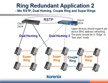

应用 II: 将 RSTP, Dual Homing, Couple Ring 和 Super Ring
  在主干环网中,性能最好的交换机通常作为top requirement. 他们用于将不同品牌使用不同协议标准的或使用厂家专有协议的交换机连接起来。例如,RSTP 或者 PVST协议的Cisco 交换机. 你可使用RSTP协议将其它品牌交换机与Cisco 交换机相连。或者你全部选用Cisco交换机并且都使用PVST协议, PVST 是Cisco专有的协议,不兼容RSTP协议.
  主干环上的交换机比叶结点交换机优先级更高。所以,如何兼容使用不同冗余协议的叶结点交换机显得非常重要。RSTP 是冗余网络应用中最普遍的一种解决方案. 如果您需要快速的恢复时间Super Ring是最佳选择,针对不同品牌交换机如Cisco交换机的兼容性问题Dual Homing是最佳方案.
  如何将Super Rings, couple 2 Super Rings 接入运行其它冗余协议的主干环网,如下图所示:
