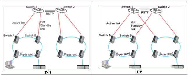

   将Dual Homing 交换机接入到一个通讯模块,这两个端口可互相备援。在这种应用环境中,要求区别于不同VLAN组或IP子网,建立独立的Super Ring。 此两个Super Ring是相互独立的,而不同的VLAN组或子网能通过路由到达.
   Dual homing 技术提供一种高级的冗余以太网解决方案,可以把使用不同冗余协议(例如. IEEE 802.1w Rapid Spanning Tree Protocol和 Super Ring协议)的交换机连接起来,从而扩大了冗余以太网的覆盖率.
   我们是通过将使用Super Ring 协议的两个不同交换机的两个端口与使用其它冗余协议的交换机的两个端口连接起来来实现冗余的(请看图1 和图 2). 其中一条连结为活动连接,用作传输数据,另外一个连结则是作备用。交换机会持续不断备用连接的连通性,一旦连结发生状况,会在数秒内将活动连接切换到备用连接。
