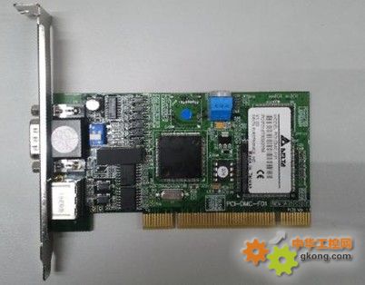

  台达自动化近日推出经济实惠的6轴运动控制卡——PCI-DMC-F01,结合之前的12轴运动控制卡PCI-DMC-A01,可充分满足细分行业用户的更多个性化需求。
  在硬件配置上,PCI-DMC-F01延续了PCI-DMC-A01的众多特色,表现不凡。PCI-DMC-F01支持模块Delta ASDA-A2-Fdriver,并包含35 种原点复归模式,采用T-curve和S-curve运动速率切线控制,丰富的插补模式,可实现任意三轴直线插补、任意两轴圆弧插补、任意三轴螺旋插补与连续插补的功能。
台达6轴运动控制卡外观
  此外,PCI-DMC-F01依旧采用台达独特的DMCNET总线,支持最远可达30米的传输距离、确保可以高速连接各种装置,例如:伺服马达、模拟量输入输出模块、步进马达等等。同时,DMCNET是固定时序通讯架构,应用扩展丰富,可达到12轴同动或4组3轴同动插补,PCI-DMC-F01同样可以完成复杂轴同动插补的功能。
  PCI-DMC-F01其它主要硬件参数如下:
  轴卡尺寸(含Bracket):127mm x 65mm x 20mm(长x 宽x 高);
  PCI 规格:ver.2.2;支持32-bit, 3.3V/5VDC 操作型式;
  电源消耗量:+5V DC at 0.5A typical;
  突波电压耐受量:1500VAC(Primary-secondary);1500VAC(Primary-PE);
  ESD:8kV Air Discharge;
  EFT:Power Line-2kV;
  RS:80MHz ~ 1GHz,10V/m;
  操作温度:0 oC ~ 50 oC。
  台达6轴多轴运动控制卡PCI-DMC-F01不仅在配置上无可挑剔,性能表现也同样尽善尽美,高速高频宽特效、安全且稳定性高和节省成本与配线等特色全部融入其中,注定将成为一款市场上不可多得的高性价比产品。
