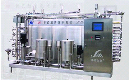

    台达在危急之中伸出援手,帮助该食品机械公司挽回声誉。在深入研究该公司的食品机械之后,台达协助开发出UHT管式超高温杀菌机,广泛应用于液态食品“无菌”和“非无菌”热处理的全自动系统,产品的粘度范围大,并能适应纤维和颗粒。
    这种管式杀菌机的电气部分采用了高性价比的台达机电产品,使得该机具有极高的控制精度,能精确地控制水温。机器内部由国际知名品牌的控制元件构建而成,包括台达PLC与人机界面、蒸汽减压阀、调节阀、分流阀、稳压阀、物料泵、热水泵等。
    由于台达EH系列高性能PLC体积小,速度快,功能非常强,具有丰富的模块及板卡,因此极适用于此类杀菌机的检测、监控、自动控制。
    好机器当然少不了优秀的人机界面。杀菌机上安装的台达人机能显示当前温度加温曲线、历史趋势曲线,对当前温度数据进行记录。如果当前温度超过极限温度的设定值,系统则会提示报警信息并且安全保护。正是台达控制产品的完善功能,才使得这款杀菌机运行时表现出色。
    在杀菌过程中,食品流从平衡泵进入,预热到均质温度约90~95℃,稳定后,再进行超高温灭菌,最后冷却到灌装温度。系统用热水与杀菌同在循环回路之中,节省能源,坚持台达一贯的“环保、节能、自动化”企业理念。该机灭菌性能优良,生产能力为1~30t/h,典型的灭菌温度为90~140℃;而且能够连接到任何控制系统,可安装在底架上。
    在控制温度方面,台达PLC可根据控制比例阀的开度大小进行控制。通过把设定的温度细分为若干段,对实际开度温度进行采样,再把设定温度与实际温度做比较。求出二者差值之后,将差值进行一定范围的细分,在不同的区域对比例阀的开度进行不同程度的控制。其步进调试简易,而且效果颇佳,从而保证了温控的准确无误。
