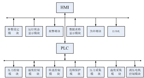

 系统的控制部分可以划分为各种模块,如图3所示。

 图3 乳化机控制系统模块图

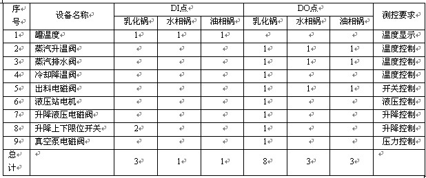

 3.3 PLC容量选择乳化机控制系统的I/O点数分析见表1。
 表1 I/O点数分析表

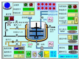

 操作功能主要是方便操作,需要人机对话界面。系统的规模越大,自动化程度越高,要求也越复杂,比如下拉式菜单设计、趋势报警、I/O信息的显示以及有关数据、表格的更新存储和输出等。图4为设计的乳化锅人机界面。
 图4 乳化锅人机界面 4.2 I/O信号及数据结构分析
