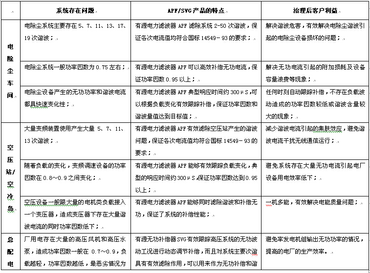

4 发电厂采用台达SVG\APF进行无功功率补偿及谐波治理可行性分析
表2 发电厂采用SVG\APF进行无功功率补偿及谐波治理可行性分析
