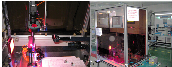

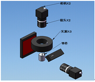

根据客户提出的要求,综合考虑各个检测点,需要两台相机分别从两个方向“观看”才能全部检测,因此整体方案需要一套台达一拖二DMV机器视觉系统来实现。
图2 现场设备及相机安装图
图3系统整体方案图
如图3所示,下方的相机用于检测零件的垂直度和左右针的高度,上方的相机用于检测零件的位置度(即两PIN脚的位置与标准位置的偏移量)。

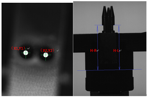

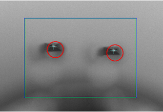

图3中,下方相机通过环形上光源对零件的PIN照射,因零件两个PIN脚顶部比较圆滑,所以经光源照射后会呈现两个亮点(如图4),然后从DMV控制器算法库里选用“斑点”工具对两个亮点的位置分别进行分析,使得到的两个坐标值与标准位置坐标值相比较计算出两个PIN脚的偏移量DL、DR,即为位置度。
图4 下方相机拍摄效果图
图3中,上方相机通过背光打光将零件轮廓清晰显现,再选用“边缘位置”工具提取各个特征点,通过函数计算左右针的高度H-L、H-R,如图5。
图5 左右针高度图示

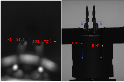

运行校正程序,获取标准样件截图如图6所示。
图6 标准样件截图

图7 检测程序运行相机截图
首先,下方相机确定PIN脚的偏移量,通过DMV函数库中“DIST()”函数分别计算左右两PIN脚与标准位置点的偏差:DL= DIST(X1,Y1,X1',Y1')/ K1,DR= DIST(X2,Y2,X2',Y2')/ K2,然后根据上方相机计算左右针高度。
