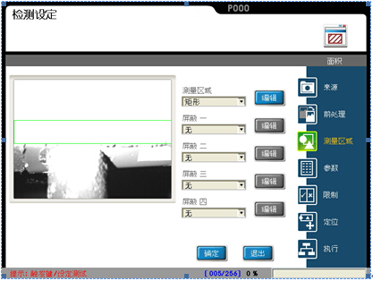

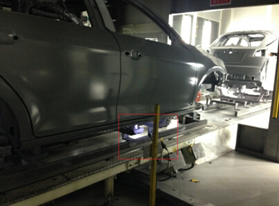

在该项目中,客户需要检测定位销是否插入到车底盘下的定位孔中。检测思路是用强光把定位销和车底盘连接部分打亮,然后用面积工具计算绿色工具框内的黑色像素数。
检测原理:当定位销左右错位时,结合图1和图2来看,如果图2中车底盘向右错位的话,则车底盘距离相机的位置会变短,这样反应到图3的画面中,定位孔就会上升至绿色的工具框内,由于定位孔是凹陷的无法打亮,绿框内的黑色像素就会超标从而报警。如果底盘向右错位的话,那么另外一边的相机可以同样的原理完成检测。
图1 相机安装位置示意图
图2 DMV内部设置界面
图3 双相机示意

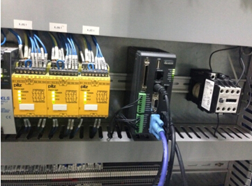

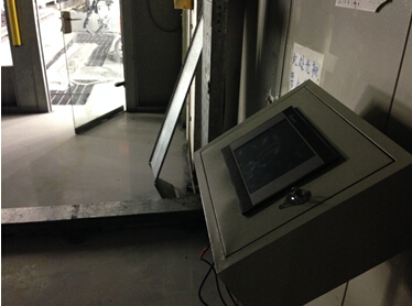

在硬件方面,除了DMV视觉套装和镜头外,客户还选配了台达10寸触摸屏,该触摸屏除了具有一般触摸屏的功能外,还支持VGA信号的显示,可以实时掌握设备的使用情况并方便快捷地进行调整。此外,台达视觉系统具备丰富的通讯接口,可以很方便的和客户的现有控制装置进行连接。
图4 电柜内部接线图
图5 触摸屏安装位置
