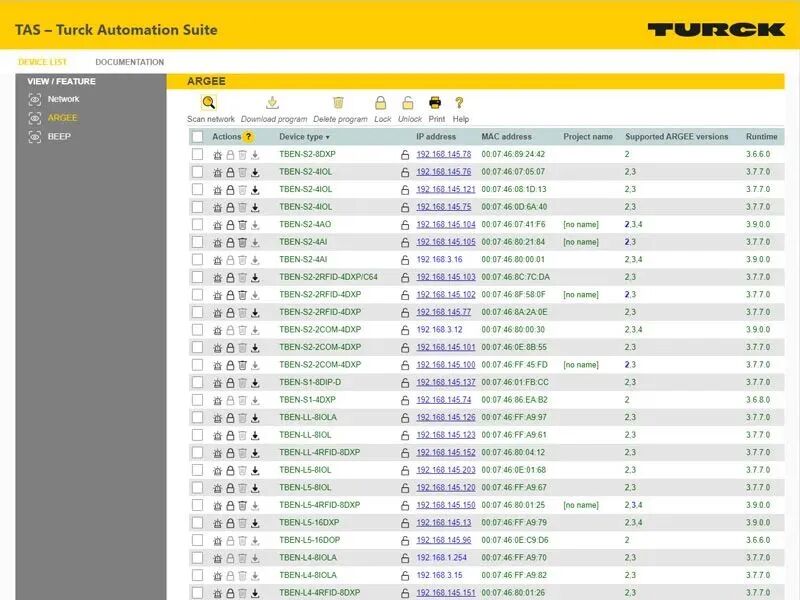

  TAS( Turck Automation Suite)指的是图尔克自动化套件。使用IIoT服务平台可获取图尔克设备的所有信息,并用作完整解决方案来处理更新、设备管理和智能传感器。未来的TAS版本将为PC或本地服务器上的状态监测或边缘控制等服务提供广泛的IIoT功能。
  图尔克自动化套件TAS V1版本可简化在工业以太网网络中,图尔克设备以及ARGEE和BEEP应用的管理和调试。IIoT平台的图尔克自动化套件还可让您对RFID系统进行彻底的可行性研究。
  网络视图简化设备配置
  TAS可方便地管理生产网络中的所有图尔克设备。网络扫描功能可找到网络中的所有可用图尔克以太网设备并直接显示相关的设备信息。网络视图还可发布IP地址和密码以及为网络中的所有设备执行固件更新。通过TAS可以直接访问所有以太网设备的设备特定网页。
  批处理功能实现快速调试
  许多网络视图功能也支持进行批处理。这可实现同时更新和处理许多设备,从而在调试和维护大型网络时节省大量时间,并且所有这一切都无需PLC或第三方软件。另外,将设备网络以CSV格式导出的能力还可简化记录、协作和管理。
  ARGEE视图
  ARGEE逻辑软件具有可将图尔克的以太网I/O模块转变成能直接用于现场的IP 67逻辑控制器(现场逻辑控制器)的独特功能。TAS支持在一组设备上方便地批量加载ARGEE程序并对它们进行集中管理。
  BEEP视图
  图尔克的背板以太网扩展协议“BEEP”有助于减少工业网络中所需的IP地址数量。通过BEEP主站的IP地址,最多可以访问32个图尔克IO设备。TAS可集中且明确地管理BEEP网络的配置以及BEEP配置的导入和导出。
