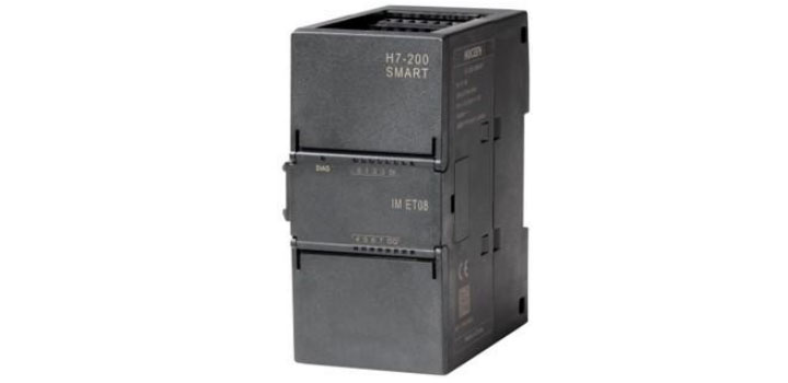

当大家做PLC控制项目的时候经常会遇到这样的情况,那就是点数比较多,需要使用的模块数量也要求比较多。但是,一个SMART CPU只能挂6个功能模块。这样当需要使用的模块数多于6个的时候,就只好再加一个CPU,满足模块数量较多的需求。其实,第二个CPU只是起到一个扩展模块的作用。使用2个CPU挂模块的方案不但增加了项目成本,而且2个CPU之间要通讯增加了项目难度。
这个时候,汇辰自动化ET08扩展接口模块就能一展身手了。赶快来试试吧!
产品简介
汇辰自动化ET08扩展接口模块是一款专为接口而生的模块,简单连接,不占用CPU本体通讯口,一个ET08后面可以继续扩展6个模块。在PLC控制项目模块数比较多超过6个的时候,使用汇辰自动化的ET08接口扩展模块以后可以直接在后面继续扩展模块。让SMART PLC携带的模块数从6个增加到12个,大大满足了用户的需求。
ET08 接口模块具有 PPI 主站、PPI 从站、以太网 S7 通讯及扩展 Smart 系列 I/O 模块功能。可以通过该接口模块把扩展在接口模块之后的 Smart 系列 I/O 模块的 I/O 数据传输到其他 CPU 的映射区中。
具有如下特点:
● 支持 PPI 主站协议
● 支持 PPI 从站协议
● 支持基于以太网的 S7 协议
● 最多可以扩展 6 个 I/O 模块
● 可工作在桥接模式或非桥接模式下
● 使用 Smart 编程软件配置扩展 I/O 模块和通讯接口参数
● ET08 为 PPI 主站时,与之相连接远程 PLC 站只能配置为 187.5K 波特率和站地址 2
● 支持 PPI 从站,站地址和波特率设置,波特率可为: 9.6K、19.2K、187.5K bps
● 可以与 S7-200、S7-200 SMART、S7-1200 以及其他支持 S7 协议的 CPU 配合使用
● 桥接模式暂时不支持多排扩展
