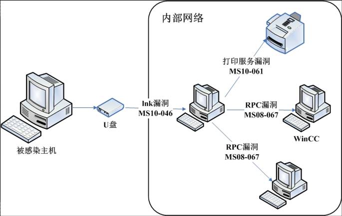

  Stuxnet蠕虫病毒是世界上首个专门针对工业控制系统编写的破坏性病毒,能够利用对windows系统和西门子SIMATIC WinCC系统的7个漏洞进行攻击。

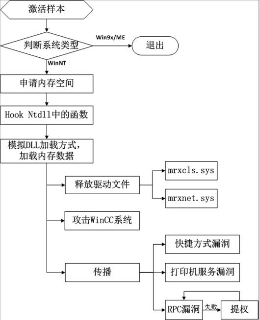

  据西门子官网称,目前全球共有 24 个工业领域的西门子客户报告感染了特洛伊木马病毒。各种情况下恶意软件都能被清除。所有这些感染都没有对自动化解决方案造成不利影响。对那些和被Stuxnet视为目标类似的企业控制系统来说,这应该是一记警钟。Stuxnet攻击的“软”目标皆未受到良好的防护。这些系统之所以未受到良好防护,是因为他们是位在网络的“内部”,可能被认为其区域防护已足够。网络的安全性其实取决于其最弱的环节。有鉴于此,我们详细解剖了该病毒是如何攻击感染PLC的全过程。 【 Stuxnet驱动分析】

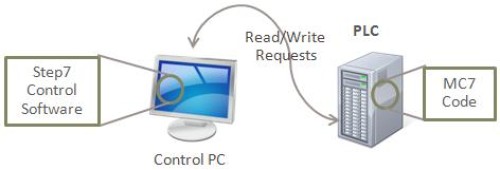

    Stuxnet会根据目标系统的特点,使用不同的代码来感染PLC。 一个感染的序列包括了许多PLC 模块(代码模块和数据模块),用以注入PLC来改变目标PLC 的行为。这个威胁包括了三个感染序列。其中两个非常相似,功能也相同,我们将其命名为序列A和B。第三个序列我们命名为序列C。Stuxnet通过验证“指纹”来判断系统是否为计划攻击的目标。它会检查: PLC种类/家族:只有CPU 6ES7-417 和6ES7-315-2 会被感染。系统数据模块:SDB 会被解析;根据他们包含的数据,感染进程会选择A,B或其它感染方式开始行动。【全文阅读】

  • 当它发现自己运行在非Windows NT系列操作系统中,即刻退出

        由于Stuxnet针对某个特定的工业生产控制系统进行攻击,而这些行为不会在测试环境中出现,因此在测试环境下观察到的病毒行为不全面,很可能产生误导。事实上,运行后,Stuxnet会立即尝试进入一个可编程逻辑控制器(PLC) 的数据块—DB890。这个数据块其实是Stuxnet自己加的,并不属于目标系统本身。Stuxnet 会监测并向这个模块里写入数据,以根据情况和需求实时改变PLC的流程。
