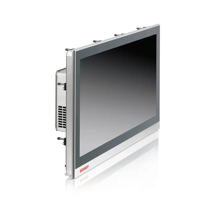

CP22xx 系列适合控制柜安装的面板型 PC 是将多点触控的现代操作理念和具有时代感的优雅设计完美结合的产物,专为安装在控制柜正面而设计。CP22xx 系列将可靠的倍福控制面板设计与先进的工业 PC 技术融为一体,可为各种应用场合提供合适尺寸的显示屏 — 横屏或竖屏(水平/垂直)。CP22xx 系列工业 PC 搭载高度集成的 3.5 英寸主板,若结合在 Windows 10 IoT Enterprise 下运行的的高性能 TwinCAT 自动化软件,CP22xx 系列可为机械制造和设备工程应用提供一个功能强大的平台。

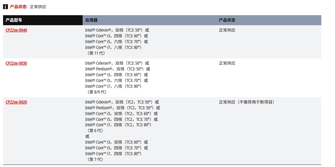

CP22xx 系列面板型 PC,搭载 Intel® Celeron®, Pentium® 或 Core™ i3/i5/i7 处理器,配备 1 块或 2 块硬盘、SSD 或 CFast 卡或两者结合。它的主板上集成了一个 RAID 控制器、两个相同的硬盘,SSD 或 CFast 卡可以镜像。
