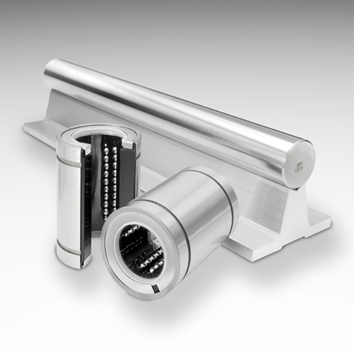

   2008年4月17日——全球领先的运动控制解决方案提供商丹纳赫传动(Danaher Motion)公司近日推出新款 Thomson 不锈钢多滚道滚珠衬套轴承(以下简称“MultiTrac 轴承”)。该轴承由 440 个不锈钢零部件构成,具有防锈、防腐的功能,能够应用于最高温度达 82 摄氏度的苛刻环境。设备制造商将受益于更长的保养期限和轴承寿命、更高的设备可靠性以及更少的服务和支持成本。MultiTrac 轴承拥有已获专利的多滚道设计,其负载能力和使用寿命分别是常规直线轴承的 2 倍和 8 倍。该轴承与 Thomson 60 Case 不锈钢轴系结合使用时,轴的寿命同样高于常规轴系。大部分 MultiTrac 轴承可在当天或次日交货。
   丹纳赫传动 Thomson 轴系和直线滚珠衬套轴承生产线经理 Ellen Steinbrunner 表示:“MultiTrac 轴承的摩擦系数仅为 0.001,可让设备制造商在更换高摩擦滑动轴承时,采用规格更小、花费更低的电机、皮带、齿轮和滚珠丝杠,从而帮助他们以更低的成本、更快的速度制造出更好的机器。用户还将受益于已获专利的滚珠控制技术,确保滚动元件的移动达到最佳状态,同时还可消除高摩擦普通衬套与滑槽轴承运转普遍出现的粘滞抖动状态。耐磨损的工程聚合物保持器进一步降低了惯性和噪音水平,使机器获得超级平稳和低噪音的运行。”
   MultiTrac 轴承的稳态运行速度可达 3 m/s,加速度可达 150 m/s2 ,无需使用竞争产品必需的降低额定值的因素。因为这些因素需要安装更大、更昂贵的轴承才能获得与较小 MultiTrac 轴承相同的性能水平。
   MultiTrac 轴承现有 8 mm、12 mm、16 mm、20 mm、25 mm 和 30 mm 六种标准规格,包括可调式轴承、闭式轴承和开式轴承。这些轴承的规格均为行业内标准尺寸,可直接更换到有竞争力的旧应用程序中;防腐设计使其非常适合于各种应用,包括工业自动化、食品和饮料、医疗设备等。通过全球 1800 多家授权分销商,MultiTrac 轴承现在欧洲和北美均可供货。
   当与 Thomson 60 Case 轴系结合使用时,MultiTrac 轴承将具有常规直线轴承所无法企及的更长寿命和更高负载能力,可使用户将部件规格最小化以降低空间需求和系统成本。有关采用Thomson 60 Case轴系和轴支撑产品完成整个应用的更多信息,请访问: http://www.danahermotion.com/website/com/eng/products/linear_guides/shafting.php。
