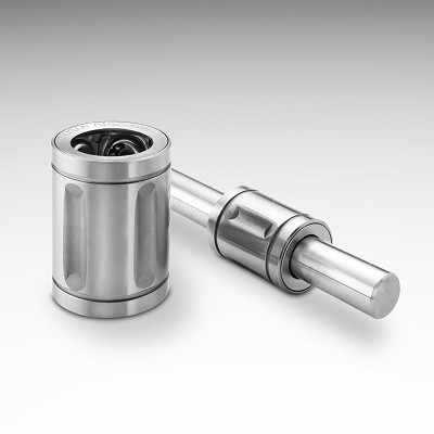

   2008年5月12日——全球领先的运动控制解决方案提供商丹纳赫传动(Danaher Motion)公司近日推出Thomson A型不锈钢滚珠衬套轴承。这些轴承均为钢制材料,具有防尘、防腐的功能,同时还可在包括真空、臭氧、低辐射乃至高达315摄氏度的高温环境等最具挑战性的应用环境中提供最大的系统刚性。设备制造商将受益于更长的保养期限和轴承寿命、更高的设备可靠性以及更低的服务和支持成本。该轴承与Thomson 60 Case不锈钢轴系结合使用时,轴的寿命同样高于常规轴系。多数规格的A型轴承可在当天或次日交货。
   Thomson A型不锈钢滚珠衬套轴承的稳态运行速度可达3 m/s,加速度可达150 m/s2 ,无需使用降低额定值的因素。这些因素需要安装更大、更昂贵的轴承才能获得与较小的Thomson 不锈钢多滚道滚珠衬套轴承相同的性能水平。A 型轴承的摩擦系数仅为 0.001,可让设备制造商在更换高摩擦滑动轴承时,采用规格更小、花费更少的电机、皮带、齿轮和滚珠丝杠。
   Thomson A型不锈钢滚珠衬套轴承现有 1/4 in.、3/8 in.、1/2 in.、5/8 in.、3/4 in. 和 1 in. 六种标准规格,包括可调式轴承、闭式轴承和开式轴承。这些轴承的规格均为行业内标准尺寸,可直接更换到有竞争力的旧应用程序中。两个精度等级可立即改善系统的定位性和重复性,而自动调心的枕式轴承座更便于安装和使用。
   当与Thomson 60 Case轴系结合使用时,A型轴承将具有常规直线轴承所无法企及的更长寿命和更高负载能力,可使用户采用更小的部件以降低空间需求和系统成本。有关采用Thomson 60 Case轴系和轴支撑产品完成整个应用的更多信息,请访问: http://www.danahermotion.com/website/com/eng/products/linear_guides/shafting.php
