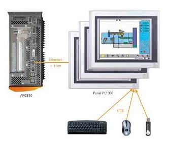

  在工业现场,用户往往需要能够在不同的场合、不同的操作面板上交替地操作控制现场的设备,而PANEL PC300优越的系统性能和良好的扩展及延伸能力可充分满足用户的这一需求,我们可以在PANEL PC300上安装瘦客户机软件,通过ETHERNET连接到服务器端的工业PC ——贝加莱APC810上,使瘦客户机端成为一个操作终端,只要在客户端之间通过简单地按钮操作,就可以实现在客户端之间的操作。PANEL PC 300的低维护需求和超高可靠性,使它能用于所有的工业领域,满足不同工业场合的要求,称得上是一台真正意义上的工业级PC。
  使用瘦客户机技术的PANEL PC 300,使用标准ETHERNET,可以为用户提供一个远距离操作显示的最佳、最经济的解决方案。
