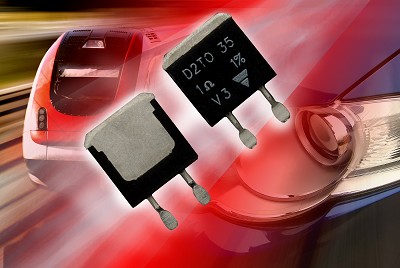

   宾夕法尼亚、MALVERN — 2008 年 6 月 25 日 — 日前,Vishay Intertechnology, Inc.(NYSE 股市代号:VSH)宣布推出新型 35W 厚膜功率电阻--- D2TO35,该器件采用易于安装的超小型 TO-263 封装 (D2PAK),并且具有广泛的电阻值范围。
   该新型 D2TO35 厚膜电阻为无电感器件,具有 0.01W~550kW 的宽泛电阻范围。这款新型电阻采用面积仅为 10.1mm×10.4mm、厚度仅为 4.5mm 的超小型 TO-263 封装,因此可节省电路板上的宝贵空间,从而使设计人员能够缩减他们最终产品的尺寸。
   Vishay 日前推出的该器件主要面向工业焊接机、测试设备、UPS、机车、汽车及基站系统,以及终端产品中的电源、电流感应、电源转换、高速开关、射频、脉冲生成、负载电阻、缓冲器、脉冲处理电路及放大器等应用领域。
   D2TO35 在 35W 及 +25°C 时的结到外壳热阻为 4.28°C/W。在电阻值 ≥0.5 W 时,该电阻具有 ±150 ppm/°C 的标准温度系数,并且具有 ±1%~±10% 的标准容差。
   该新型电阻使用镀锡铜线来连接,它们的规定工作温度范围介于 -55°C~+175°C。该器件符合 RoHS,并且支持 +270°C 的焊接温度。
