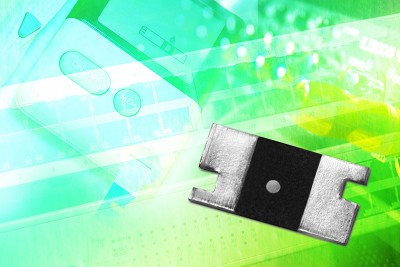

   编者语:Vishay推出应用于对稳定性要求苛刻的分压及精密电流感测领域的新型高精度Power Metal Strip® 电阻--- CSM2512S高精度电流感测器件可在额定功率及+70ºC的条件下保持长达2,000小时的±0.05%负载寿命稳定性;在4终端开尔芬(Kelvin)设计中具有 10 mΩ 的电阻值以及达1瓦的额定功率。
   宾夕法尼亚、MALVERN — 2008年6月27日 — 日前,Vishay Intertechnology, Inc. (NYSE 股市代号:VSH) 宣布推出一款新型高精度Bulk Metal®表面贴装Power Metal Strip® 电阻--- CSM2512S,该电阻可在额定功率及+70ºC的条件下保持长达2,000小时的±0.05%负载寿命稳定性, 在–55ºC至+125ºC及25ºC参考温度条件下实现±15 PPM/ºC的绝对TCR ,以及具有 ±0.1%的容差。
   一般的电流感测电阻在1,000小时工作负荷条件下的负载寿命稳定性为≥ 0.5%。CSM2512S 的电阻稳定性得到改进,使其成为稳定性要求严格的分压及精密电流感测场合的理想选择,适用于开关线性电源、功率放大器、测量仪器、桥型网络以及医疗与测试设备。此外,CSM2512S 符合EEE-INST-002 (MIL-PRF 55342 和 MIL-PRF 49465) 标准,适用于军事及航空领域。
   CSM2512S采用全焊接结构,由带有镀铜终端的Bulk Metal® 电阻元素组成。电阻元素是用于均匀消耗功率,以使过热点降至最低。电阻元素能与铅材兼容,以致热EMF较低,仅为3 μV/ºC。
   CSM2512S 在4终端开尔芬设计配置中可提供1瓦的额定功率及达18A最大电流,且提高了准确性。 在电阻范围10 mΩ至100 mΩ之间,可实现任意容差的任意值,且无需额外成本。
   目前已可提供 CSM2512S 高精度电阻样品及批量生产,样品的供货周期为72小时,而标准订单的供货周期为三周。
