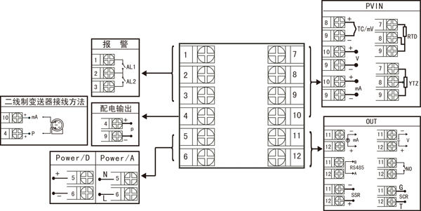

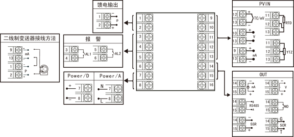

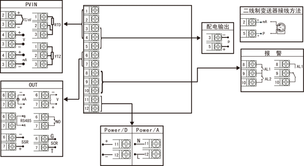

仪表接线图
图一
   规格尺寸为A、B、C、D、E型接线图
   注:横竖式仪表后盖接线端子方向不一样,见示意图1。
规格尺寸为F型接线图
规格尺寸为H型接线图
   注:上述接线图中在同一组端子标有不同功能的,只能选择其中一种功能。如RS485通讯功能和控制输出功能在同一组OUT接线端子上,只能选择一种。若两者需同时存在时,控制输出只能选择开关量输出且接线端子在AL2上。
