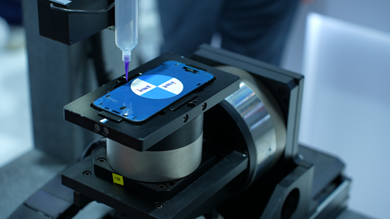

随着消费电子产品的快速迭代,市场对汽车、手机、AR/VR眼镜、智能穿戴等设备的要求已超越基础功能,转向对智能体验与外观质感的更高追求。在这一趋势推动下,英威腾推出五轴联动点胶平台解决方案,以技术创新推动产业升级。

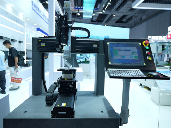

该平台采用五轴摇篮式结构,具备“刚性高、旋转臂短、整体尺寸小”的突出特点,能够精准匹配消费电子领域对设;备高速、高精、高效的核心需求。相较于传统点胶技术,解决方案采用提升运动控制的维度来降低工艺难度的策略:将三维轨迹坐标转换到五维的运动控制实现了胶阀控制从3维到1维的转变,能有效减少圆弧段工艺调试难度和调试时间。
硬件配置方面,XY轴采用直线电机,A/C轴选用DDR直驱电机,Z轴配备伺服电机,五个轴均统一由DA200A-P高性能伺服系统驱动,确保系统的高度集成与精准协同。该伺服系统具备出色的兼容性和响应性能,支持多种电机负载和编码器类型,为微米级定位提供可靠保障。
控制核心采用基于CODESYS的TP6000系列控制器,内部集成了五轴联动的核心控制功能块(CBB),涵盖机械标定、坐标转换、轨迹导入与插补控制等关键算法。这些功能块以标准化"CBB货架"形式提供,并配套完整的Demo系统,显著降低了五轴设备的开发门槛。
