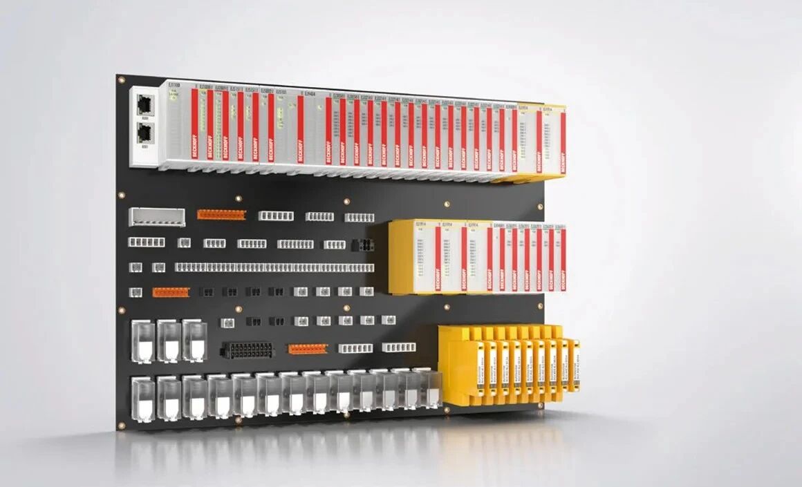

EJ 系列紧凑型 EtherCAT 插拔式模块可替代原量产设备中研发过程复杂繁琐的 I/O 板卡。这些模块直接插接在信号分配板上,将信号和/或电压分配至专用连接器,实现时间、成本和空间的三重节省,同时彻底杜绝接线错误的风险。 与典型的 EtherCAT 端子模块一样,EJ 模块也提供丰富的信号类型,并完全集成了安全功能和运动控制功能。

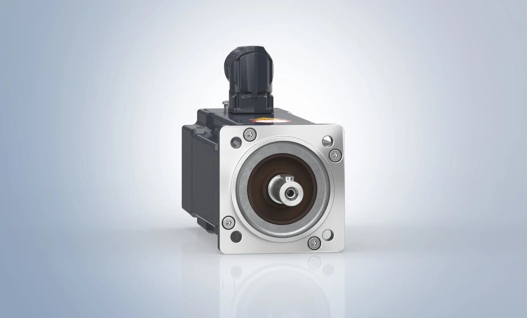

为降低系统复杂度,倍福将伺服电机和步进电机的驱动控制功能直接集成至 I/O 模块中。在 48 V 直流应用领域,通过 EtherCAT 插拔式模块、伺服电机端子模块或端子盒与 AM8100 电机系列结合,可构建结构极其紧凑,兼具高动态性能与高精度的伺服轴。此外,采用 I/O 集成化控制方案还能够直接控制设备上的调节阀或伺服驱动器。

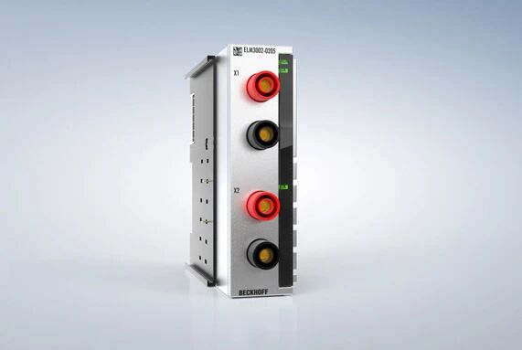

在测量技术领域,倍福的产品阵容同样契合半导体行业需求:从 1 秒周期到千赫兹频率,从电压和电流测量到振动和力的测量。ELM 系列高端测量模块可无缝集成至 EtherCAT I/O 系统,并在采集过程关键性测量通道数据时始终保持稳定可靠。TwinCAT 自动化软件为生成的数据分析提供了专业的工具支撑。

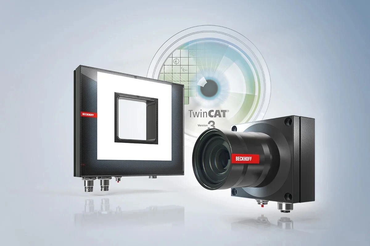

倍福机器视觉解决方案将实时图像处理技术无缝集成至晶圆加工生产线,既能适配新建造控制系统,也可兼容现有控制环境。该方案打破了机器视觉技术与自动化技术之间的传统壁垒。同时,机器视觉组件产品系列,包括工业相机、光学镜头、光源以及 TwinCAT Vision 软件,都采用稳健设计,具有高可扩展性及长期供货保障。

芯片搬运:Mühlbauer 公司在其应用于半导体制造后道工艺的高精度芯片分选机中同样采用了 EJ 插拔式模块。该方案实现了每小时 30,000 枚微芯片的处理能力,不仅提升了晶圆输送效率,还大幅减少了布线工作量。四块插接了 26 个 EtherCAT 插拔式模块的特制信号分配板将数字量和模拟量 I/O、增量编码器、步进电机模块,以及陶瓷电机和压电电机的供电逻辑与伺服驱动器整合于一体。
