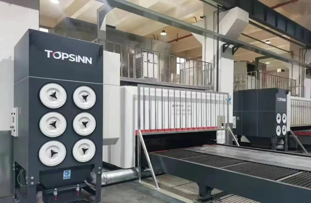

顶鑫智能装备有限公司激光除尘设备
