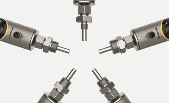

能检测所有4种变量(流量、压力、温度、液位)的流体传感器技术,并且由一个传感器系列实现,无比灵活的流体2.0方案。

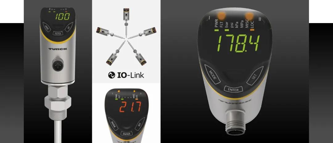

专注于满足客户的需求和应用,采用统一的直观操作理念,可实现前所未有的轻松调试和处理。由于未采用机械按钮,这还意味着我们可以设计防护等级达IP69K的极其坚固的外壳。模块化过程连接则支持客户自定义的前端、传感器单元和后端组合,并可快速完成交付。传感器可通过IO-Link提供额外信息,用于状态监测或传感器到云端解决方案,从而充分利用传感器系列的全部潜能。

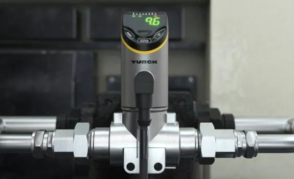

FS+流量传感器
● 集成温度测量功能消除了简单应用对额外传感器的需求
●△F 监测功能甚至在流量波动的情况下也能实现可靠调试
● 快速示教功能有助于快速完成调试

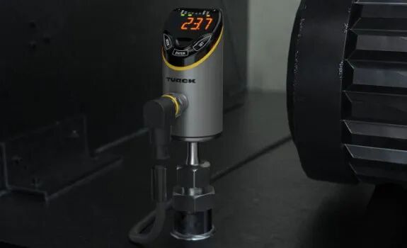

TS+温度传感器
● 带集成传感器的紧凑设备或带相连传感器单元的远程设备
● 兼容热电偶探头
● 自动检测TC或Pt探头类型

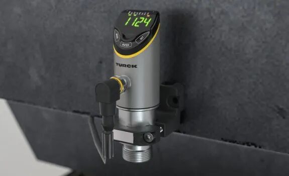

PS+压力传感器
● 双色显示器颜色变为红色表示超出设定点
● 提供可进行差压测量的型号
● 采用陶瓷测量元件或全焊接测量元件的设备的耐压能力可达额定压力的7倍

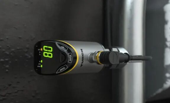

LUS+液位传感器
● 用于小型储罐的LUS+超声波传感器的测量距离达1.30米

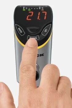

电容式触控操作

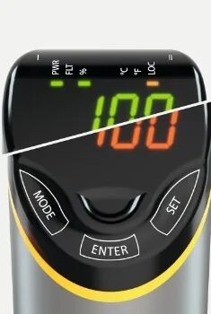

电容式控制按键不仅仅是现代化的小工具:消除机械按钮还意味着防护等级可高达IP69K。即使在长期使用后,仍能保证该防护等级。此外,触控功能还支持通过手势进行轻松控制,例如滑动锁定/解锁设备。
双色显示器
双色14段显示器通过将颜色变为红色来清晰显示临界值。这可确保即使未经培训的员工也能立即看出测量值不受控的情形。

- 可340度旋转的传感器本体无需调整过程连接即可实现优化定位
