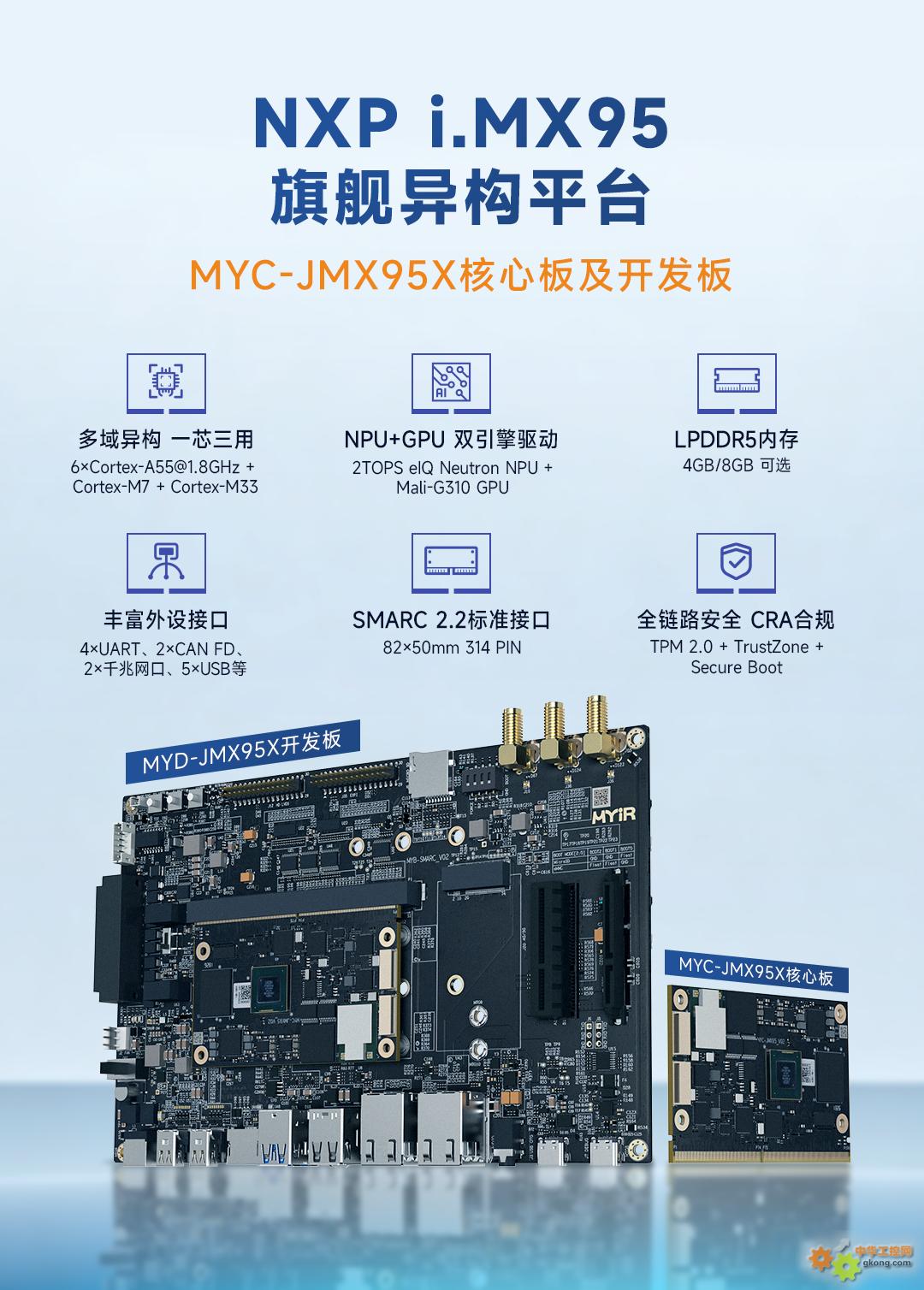

NXP i.MX 95 系列是恩智浦面向高端边缘AI与工业应用打造的旗舰级异构计算平台, i.MX 95 从 2025 年 CES 亮相起就是嵌入式圈的焦点——16nm、6×A55+双异构 MCU、2TOPS eIQ Neutron NPU、10GbE、ASIL-B,兼顾强劲AI推理能力与低功耗实时控制。海外厂商陆续发布后,国内工程师一直在等一颗能落地的核心板。米尔电子正式发布MYC-JMX95X核心板以及配套的MYD-JMX95X 开发套件。核心板采用SMARC 2.2 标准接口降低切换成本,LPDDR5 高带宽释放算力,多域异构实现单芯片集成,支持多屏同显/异显,Linux 6.12 内核基线领先,12 层 PCB 保障工业级可靠性。

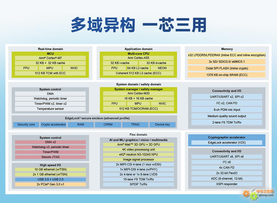

多域异构,一芯三用
一颗芯片内部集成三个独立运行域:6核Cortex-A55(最高1.8Ghz)运行 Linux,承载 AI 推理与视觉处理;单核Cortex-M7 负责硬实时控制;单核Cortex-M33 负责功能安全与系统安全监控。三域之间通过共享内存实现多核异构,替代了以往需要"A 核处理器 + 外部MCU"双芯片才能实现的方案。

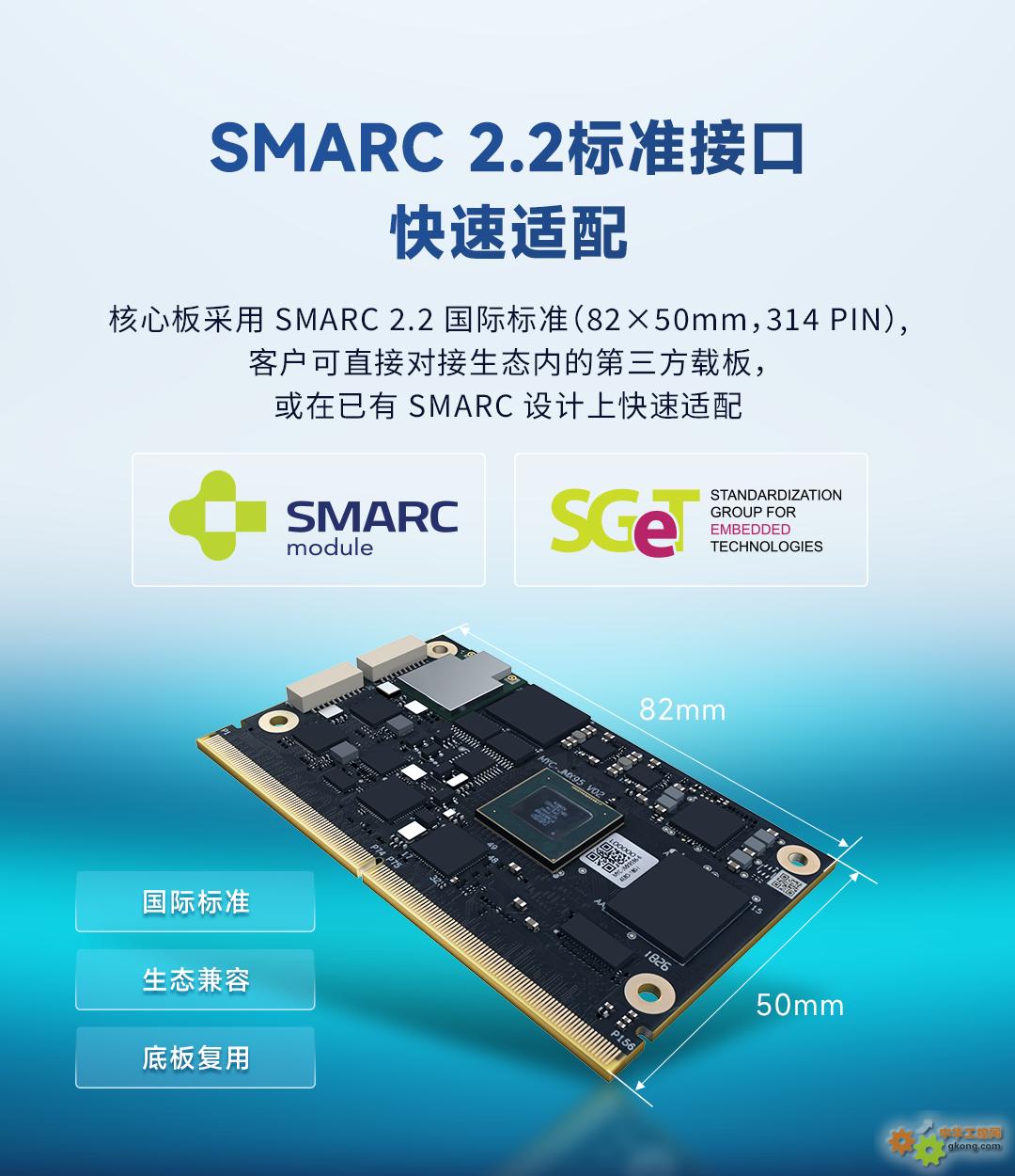

SMARC 2.2 标准接口,快速适配
核心板采用 SMARC 2.2 国际标准(82×50mm,314 PIN)。SMARC 2.2 是SGET 国际标准接口规范,客户可直接对接生态内的第三方载板,或在已有 SMARC 设计上快速适配,更换平台无需重新设计底板,显著降低切换成本。

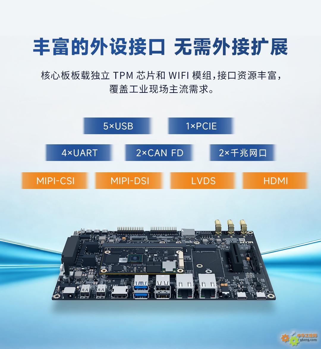

丰富的外设接口,无需外接扩展
支持4路UART,2路CANFD,2路千兆网口,5路USB、1路PCIE等工业接口,视频接口支持 MIPI-CSI、MIPI-DSI、HDMI、LVDS,除此之外核心板板载独立TPM芯片和WIFI模组,接口资源丰富,覆盖工业现场主流需求。开发板还引出4G/5G模块接口、SSD、SIM卡接口等供客户调试。

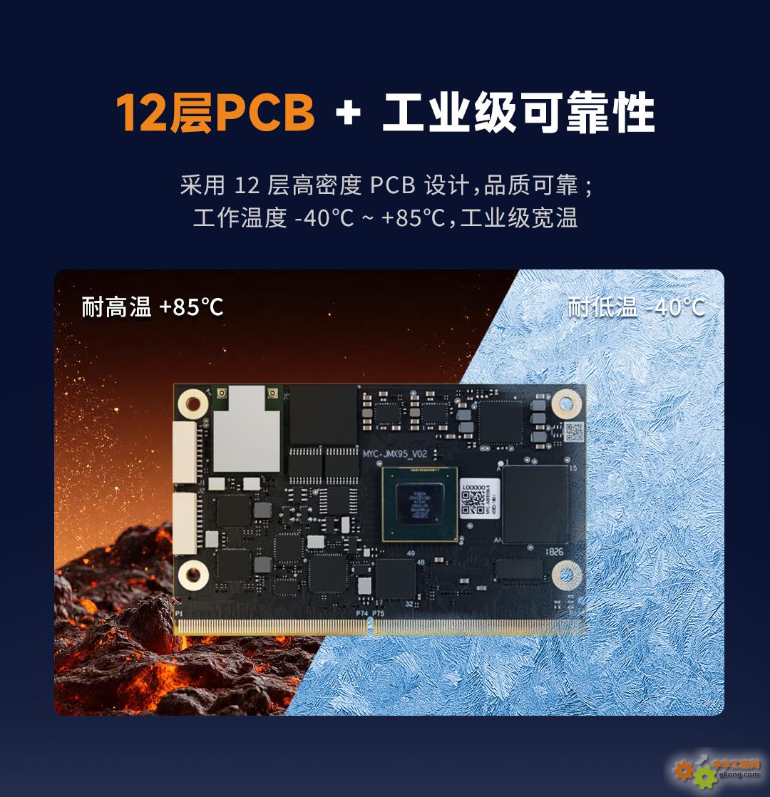

采用 12 层高密度 PCB 设计,品质可靠。米尔在 NXP 生态中从 i.MX6 至i.MX8M 系列持续迭代十余年,在高速信号仿真、电源完整性设计和热管理方面积累了丰富的工程经验。工作温度 -40℃ ~ +85℃,工业级宽温,配合 NXP 对 i.MX 95 系列的15 年供货承诺,满足工业长周期产品的可靠性要求。
