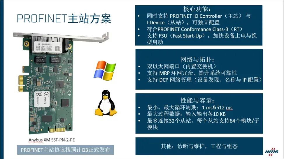

PROFINET 主站方案
同时支持 PROFINET IO Controller(主站)与 I-Device(从站)双角色,可独立配置,适配从 PLC 到机器控制器的多种架构;
符合 Conformance Class-B(RT)标准,支持 FSU 快速启动与 MRP 环网冗余,保障通讯链路高效可靠。
Anybus PROFINET 主站卡

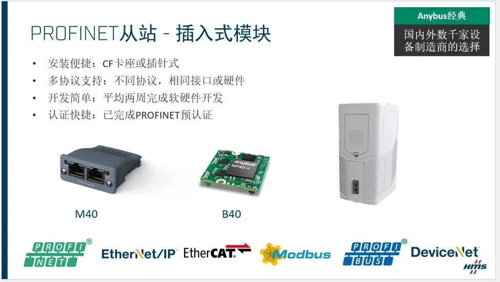

PROFINET 从站方案
嵌入式模块(M40/B40): 即插即用,同一接口兼容 PROFINET、EtherNet/IP、EtherCAT 等多种协议,硬件无需改动即可切换网络;已完成 PROFINET 预认证,平均两周完成软硬件开发;
贴焊式模组:
B40 Mini: 紧凑尺寸配合焊接工艺,省去接插件成本,大批量客户的性价比之选;
Anybus ONE: 双核架构,兼顾通信处理与用户应用;统一固件兼容主流协议并预留扩展空间,内置安全启动与加密加速;配合 Anybus Studio 实现“配置即设计”,一次开发覆盖全系列产品,全周期降本增效。
PC 接口板卡(INpact): 面向 x86 架构控制器,提供 PCIe、PCIe Mini 和 M.2 接口形式,一次开发兼容多协议。
PROFINET 从站——插入式模块
无论选择哪种硬件形态,客户都能获得统一的 C 语言驱动支持——独立于操作系统与硬件平台,配合主流 MCU 示例工程,让集成开发真正实现“一次编写,随处运行”。

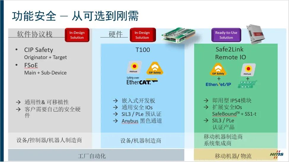

让网络更安全:SIL3 功能安全,护航全球合规
面对功能安全从“可选”走向“刚需”的趋势,HMS 以 SIL3/PLe 级方案,用更低风险、更短周期护航设备全球合规。
Safe2Link 远程安全 IO: 即插即用,支持 CIP Safety 通信,内置 SafeBound 技术整合本地与远程安全信号,符合 SIL3/PLe 等级,适合快速部署场景;
AGV/AMR 安全 IO 模组: 专为移动机器人设计的预认证嵌入式安全 IO,基于黑色通道原理实现数据安全,有效缩短认证周期;
T100 安全 IO 模组: 支持 PROFIsafe、CIP Safety 与 FSoE 多种安全协议,获专业第三方安全认证,适合协议灵活切换的场景;
安全协议栈: 提供 FSoE 与 CIP Safety 主从站安全协议栈,模块化设计适配多种目标平台,并随附认证所需的安全手册与单元测试。
HMS 功能安全解决方案

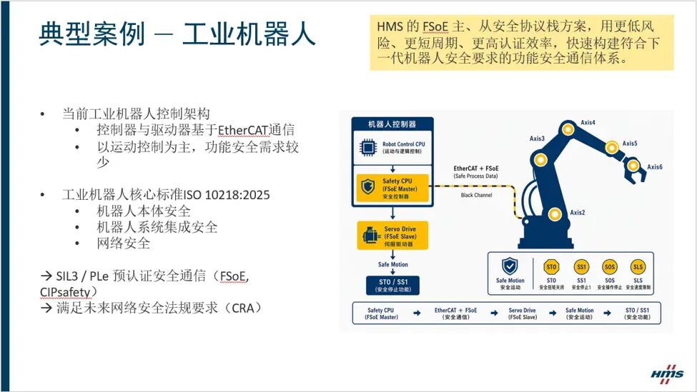

工业机器人: 以 SIL3/PLe 预认证的 FSoE 安全通信,支撑 ISO 10218:2025 对机器人本体安全、系统集成安全与网络安全的新要求,快速构建下一代机器人安全体系;
赋能工业机器人安全通信

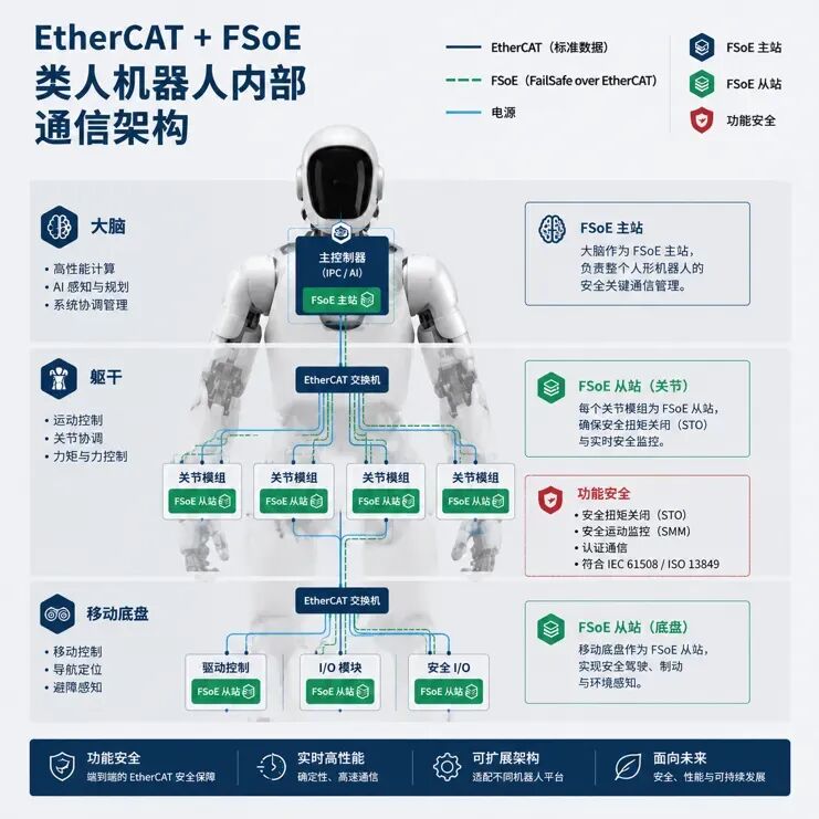

人形机器人: FSoE 赋能高速可靠的功能安全控制链路,守护运动安全与人机协同;

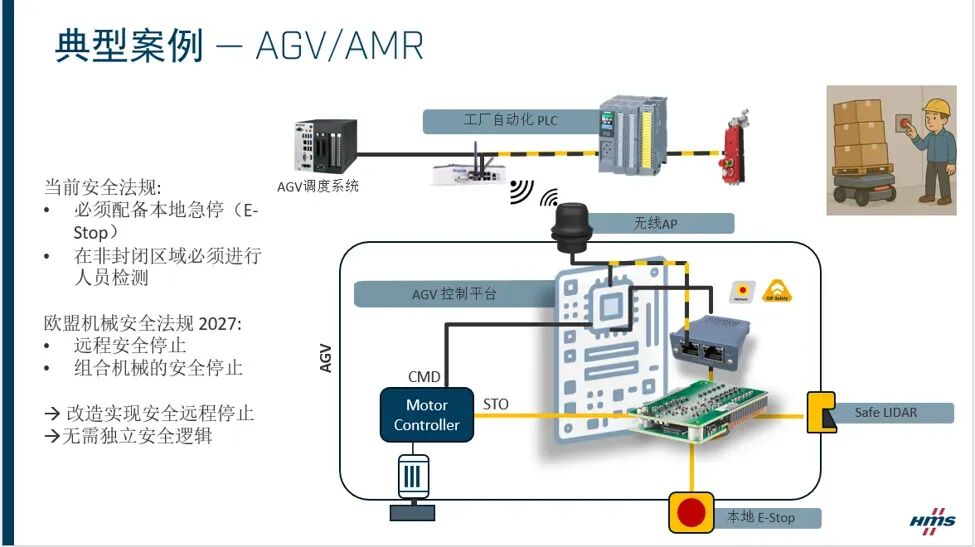

AGV/AMR: 面向欧盟机械安全法规 2027 的远程安全停止要求,HMS 方案让现有设备以“无需独立安全逻辑”的方式快速完成安全改造。
AGV/AMR 安全远程停止方案架构

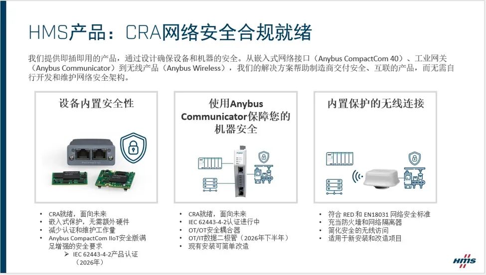

CRA 合规,HMS 已提前就绪
CRA 时代,工业通信接口不再只是协议,更是网络安全责任。HMS 三条产品线均已为 CRA 合规做好准备,让设备制造商无需自行开发和维护网络安全架构:
Anybus CompactCom IIoT 安全版: 将安全能力直接嵌入通信接口,无需额外硬件,满足 IEC 62443-4-2 增强要求,有效降低认证与长期维护成本;
Anybus 协议转换网关: 已完成合规准备并量产,支持 OT/IT 安全耦合器,下半年将推出 OT/IT 数据二极管方案,助力现有设备快速补齐安全能力;
Anybus 无线产品: 符合 RED 与 EN 18031 标准,自身即防火墙与网络隔离器,让安全无线访问不再是一件高风险的事。
从嵌入式接口到网关再到无线,HMS 以“设计即安全”的理念,为设备制造商铺平 CRA 合规之路。
