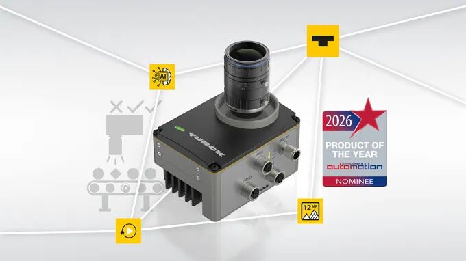

  图尔克自学习的AI视觉相机
  TURCK最新的自学习AI相机无需复杂的编程,只需通过几个样本图像训练智能相机即可,将在工业图像处理领域带来示范式转变。TIV(TURCK智能视觉)能够独立学习模式和差异,并可靠地识别好坏零件或不同类别。神经网络的训练和执行直接在相机上进行,辅以强大的1200万像素全局快门传感器和配备4GB内存的NVIDIA Jetson Nano GPU。图像处理在设备上实时运行,可根据客户不同需求,将人工智能稳定、灵活且快速地直接引入生产线快速且准确地匹配每个应用的技术要求。
  新产品的主要特点:
  •搭配AI软件,预装的4类应用程序可实现条形码读取,差异检查,分类器,检测器
  •无需复杂设置.智能高效
  •灵活,开放,自由度高,无需额外授权
  •M12插头,实现简单、快速的无错误连接
  •整体分散布置,IP67以上

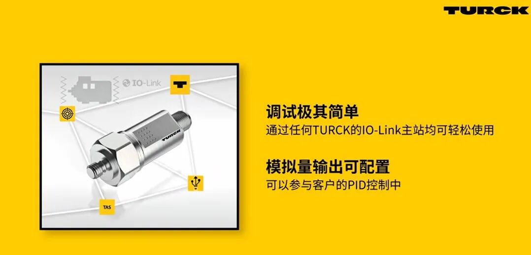

  TURCK的CMVT-M8传感器内部包含振动和温度数据,从而可以轻松改造现有工厂的状态监测。CMVT集成振动温度测量功能,适用于状态监测应用。CMVT-M8T 采用紧凑的不锈钢外壳,使用振动测量来监测电机和驱动器的状况。该传感器采用单轴测量,可通过 M8 旋入式螺纹(包括高达 M30 的安装适配器和三个可选输出信号)轻松安装在工作孔中,确保以最小的安装工作量进行精确的振动监测,如果超过设定的限值,它可以直接输出报警信号,模拟量或通过IO-Link传输过程数据。
  其中开关量输出特别适合设置改造和独立的应用,可以直接用作指示灯的触发器,而无需集成到现有控制系统中。同时调试极其简单,通过任何TURCK的IO-Link主站均可轻松使用,其中模拟量输出可配置,参与客户的PID控制中。
  该传感器可通过设置不同的频率范围,有效且准确的检测被测物的振动速度和振动加速度等值,客户使用极其简单,准确且快速。

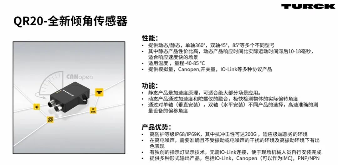

  新Q20倾角传感器
  TURCK新一代更具性价比的新QR20倾角传感器已全面面向市场开放,产品通过不同的原理组合,从而实现静态及动态不同的产品系列,从而可以轻松助力客户对角度的监测。图尔克QR20动态倾角仪通过两种测量原理的组合产生信号:陀螺仪信号和MEMS加速度测量(微机电系统)。由于结合了两种测量原理的优点,可以更有效地屏蔽冲击和振动,更快的反应实际的角度变化,能够对移动或振动机器进行前所未有的动态测量。
  该传感器可通过设有效且准确的检测被测物的角度变化。该传感器可通过设置不同的频率范围,有效且准确的检测被测物的振动速度和振动加速度等值,客户使用极其简单,准确且快速。
