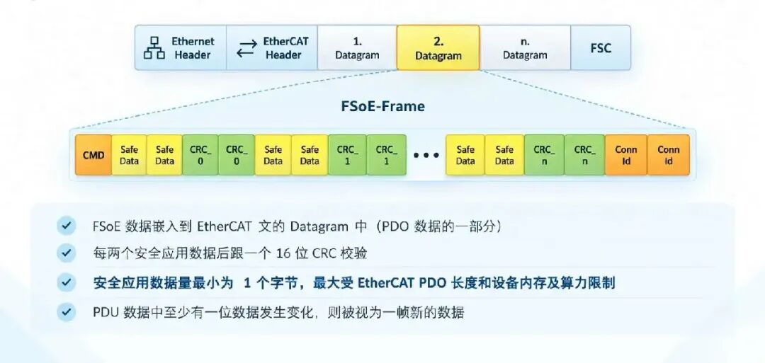

1. PDU 在 EtherCAT 中的位置
FSoE 安全 PDU 并不独立传输,而是作为普通过程数据嵌入在 EtherCAT 数据报(Datagram)的 PDO 区域中。下图清晰地展示了这一层次关系:
FSoE PDU 作为 EtherCAT 数据报 PDO 的一部分传输。底层 EtherCAT 协议对 PDU 内容不做任何安全相关的解析——这正是黑色通道原理在帧结构层面的直接体现。
EtherCAT 主站在每个通信周期中读取 FSoE Master 从站发出的安全 PDU,原封不动地转发给 FSoE Slave 从站,反之亦然。中间的 EtherCAT 主站和其他网络节点只看到"一段 PDO 数据",完全不知道其中包含了安全信息。任何新 PDU 的判断标准也非常简洁:只要 PDU 中至少有一个比特发生了变化,即被视为一帧新数据。

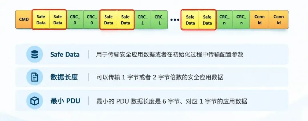

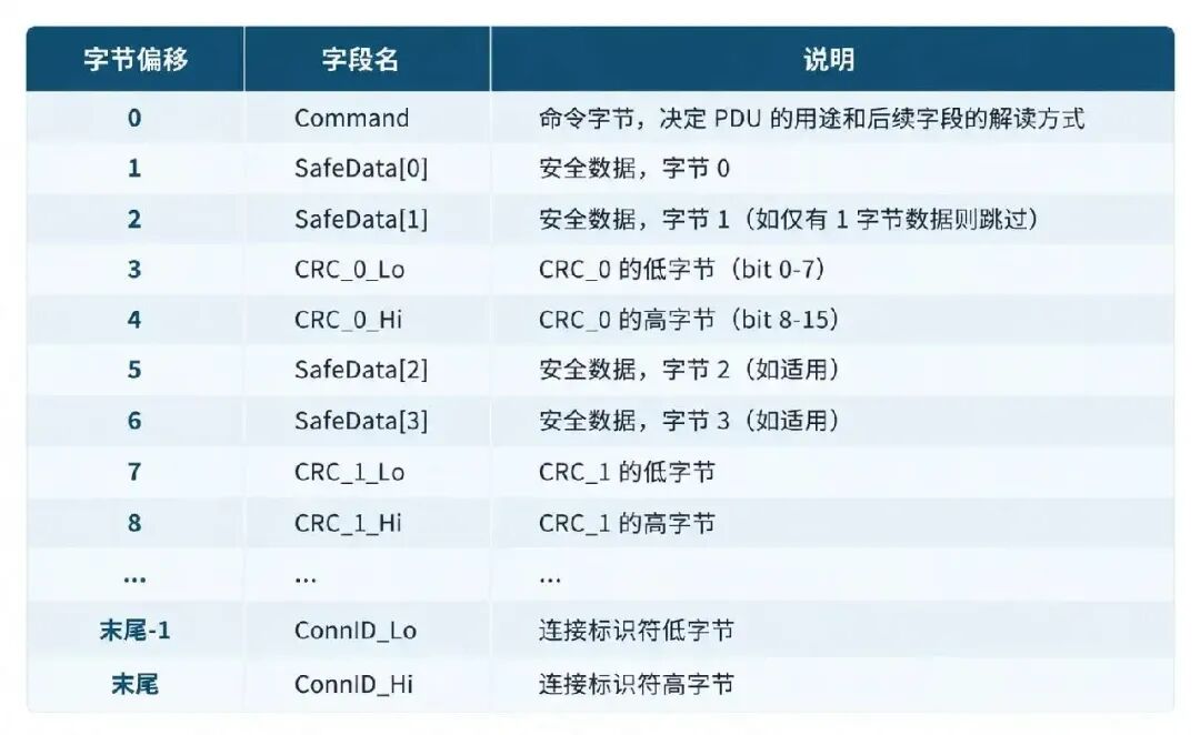

2. 通用 PDU 结构
FSoE 安全 PDU 的长度是可变的。安全数据量最小为 1 个字节,最大受限于 EtherCAT PDO 长度以及设备的内存和算力。安全数据必须为偶数个字节(1 字节是唯一例外,其后紧跟的 CRC 实际保护的是单字节数据加上一个虚拟的零字节)。
PDU 的通用结构如下:
核心设计原则是:每 2 个字节的安全数据后面紧跟一个 2 字节的 CRC 校验值。所有安全数据之后,以 2 字节的 Connection ID 收尾。

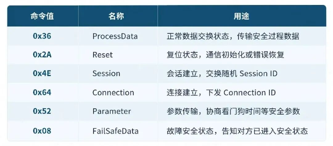

3. Command:决定 PDU 的"身份"
PDU 的第 0 字节是 Command 字段,它决定了这个 PDU 在 FSoE 通信状态机中的角色。ETG.5100 定义了六种命令:
同一个 Command 值在 Master PDU 和 Slave PDU 中含义相同,但携带的具体数据不同。Command 不仅是数据类型的标识符,它更是 FSoE 状态机运转的核心驱动——接收方根据收到的 Command 来判断当前所处的通信阶段,并决定下一步的行为。
4. SafeData:承载安全的"货物"
SafeData 是 PDU 中长度占比最大的部分,用来承载安全应用数据。在正常数据交换(Data 状态)下,它传输的是安全过程数据——例如急停按钮的状态、安全门的开闭信号、STO 指令等。在连接建立阶段(Parameter 状态),它传输的是通信参数和与应用相关的安全配置参数。
安全数据的最小长度为 1 字节,对应 PDU 总长 6 字节的最短帧:
最短 PDU 为 6 字节:1 字节 Command + 1 字节 SafeData + 2 字节 CRC_0 + 2 字节 ConnID。这是 FSoE 通信中最精简的有效帧格式。
安全数据的长度在 FSoE Slave 的设备描述文件中指定,输入方向和输出方向的长度可以不同。在 Parameter 状态下,如果参数数据超出 PDU 的安全数据容量,参数会被分段传输——CRC 继承机制保证了分段传输的一致性。

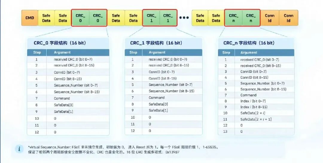

5. CRC:PDU 中最精妙的安全设计
如果说 Command 决定了 PDU 的"身份",SafeData 承载了"货物",那么 CRC 就是 PDU 的"封印"。FSoE 的 CRC 设计远不止简单的校验和计算,它包含了多层精巧的机制。
生成多项式:FSoE 使用 16 位 CRC,生成多项式为 0x139B7。该多项式经过数学证明,在 16 位安全数据长度和 10⁻² 比特误码率的假设条件下,残余错误概率不超过 10⁻⁹/h,满足 SIL3 要求。
CRC_0 的计算:CRC_0 不仅包含了 PDU 自身的 Command 和 SafeData,还将三个关键的外部信息纳入计算——上一个接收到的 PDU 的 CRC_0、Connection ID、以及一个虚拟的序列号(Sequence Number)。此外还额外追加了三个零字节,以确保安全 CRC 多项式与底层标准 CRC 多项式之间的独立性。
FSoE 的 CRC 计算融入了序列号、上一帧 CRC 和 Connection ID,形成了强大的错误检测链。
CRC 继承:上一个接收到的 PDU 的 CRC_0 被纳入当前 PDU 的 CRC 计算——这意味着整个通信序列形成了一条密码学意义上的"链"。如果攻击者或网络故障试图插入一个伪造的 PDU,由于不知道前一个正确的 CRC_0 值,插入的 PDU 将无法通过校验。这种设计同时防止了插入错误和伪装错误。
虚拟序列号:FSoE Master 和 Slave 各自维护一个 16 位的虚拟序列号(1-65535),每个 FSoE 周期递增。序列号被纳入 CRC_0 的计算但不直接出现在 PDU 中——因此称为"虚拟"。即使安全数据连续多个周期完全相同,由于序列号在变化,CRC_0 也会不同,从而保证了每个 PDU 的物理层唯一性。如果 CRC_0 碰巧与上一周期相同,序列号会自动递增直到 CRC_0 发生变化为止。
CRC 索引:当安全数据超过 2 字节时,PDU 中会有多个 CRC(CRC_0、CRC_1...)。为了防止 PDU 内部的数据块被交换位置(例如区块 A 和区块 B 互换),每个 CRC_i 的计算都会额外纳入索引 i。这样即使两块数据完全相同,交换后也会因为索引不同而无法通过校验。
6. ConnID:PDU 的"归属证明"
PDU 的最后两个字节是 Connection ID。这个 16 位的标识符在 Connection 状态下由 FSoE Master 下发给 Slave,在整个网络中唯一。它由安全配置工具生成,在 Connection 状态之前使用 0 填充。接收方验证 PDU 中的 ConnID 是否与自身匹配——寻址错误和伪装错误在此处被拦截。
7. 从 Reset 到 Data:PDU 的"成长"过程
在 FSoE 状态机的不同阶段,PDU 的形态也有所不同:
Reset 状态:最短的 PDU,仅包含 Command(0x2A)和最少的必要字段。CRC 和 ConnID 均为 0。
Session 状态:Master 和 Slave 各自生成随机的 16 位 Session ID 并通过 PDU 交换。Session ID 确保每次上电后的通信序列都是唯一的。
Connection 状态:Master 将 Connection ID 写入 PDU 下发给 Slave。此后所有 PDU 中的 ConnID 字段将始终携带该值。
Parameter 状态:PDU 中的 SafeData 承载通信参数和与应用相关的安全参数。参数可能跨多个周期分段传输。
Data 状态:进入正常安全数据交换。PDU 中的 SafeData 承载实际的安全过程数据。这是 FSoE 运行时间最长的状态。
