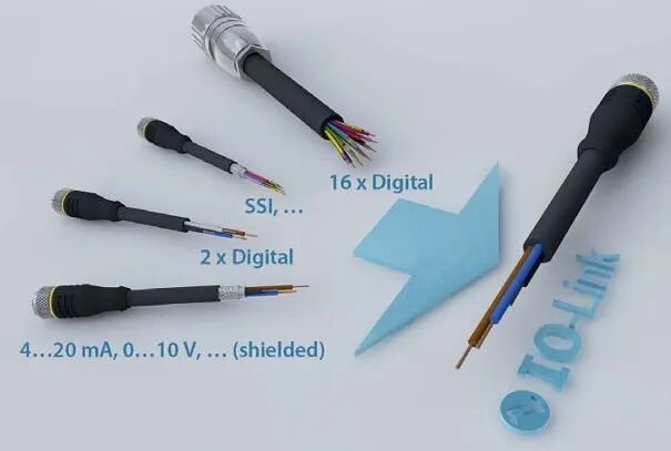

  标准的布线
  IO-Link不需要任何特殊的布线。 传感器和执行器可以继续使用传统的,高性价比的非屏蔽的工业级3芯电缆。可选用标准的开关量模式和通讯模式这两种工作模式。
