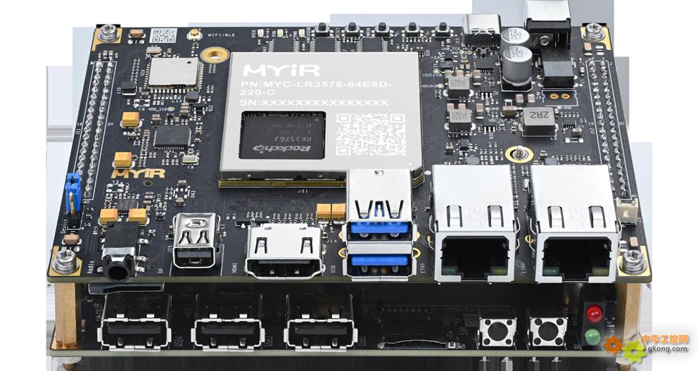

米尔基于RK3576 开发板
标准硬件平台新增机器人软件能力
Robot 版本沿用 MYD-LR3576 标准产品的硬件平台与接口能力,主要变化集中在软件侧。开发者可以继续使用板卡已有的摄像头、显示、网络、USB、CAN 等资源,同时获得面向机器人开发准备好的 Debian 与 ROS 2 环境。
Robot V1.0.0 基于 Linux 6.1.141,配套 SDK 提供系统构建、ROS 2 Humble、RKROS 软件包和完整固件打包资源。对需要进行视觉感知、图像处理、深度测量和 ROS 2 集成的项目,这套软件基线可以减少从通用系统开始逐项适配的工作。

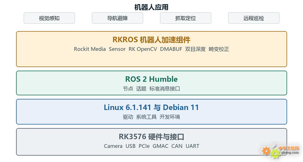

MYD-LR3576 Robot 软件栈
六项关键能力完成参考验证
这次 Robot 版本的重点,是把机器人视觉链路中常用的组件落到 MYD-LR3576 上,并给出可以复用的测试方法与结果判断依据。

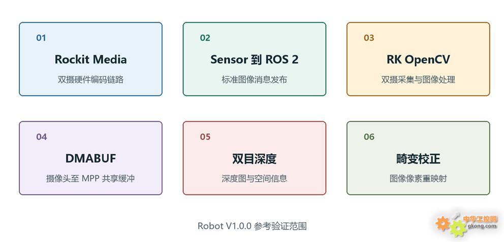

Robot V1.0.0 六项关键能力
Rockit Media 双摄硬件媒体处理
Rockit Media 与 MPP 可以把摄像头图像交给瑞芯微硬件媒体模块处理。参考测试打通了两路真实摄像头到 DMABUF、MPP H.264 编码和码流解析的链路,两路管线均完成 300 个输入缓冲处理并正常返回。

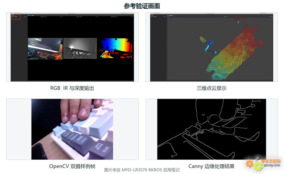

Robot 环境提供 OpenCV 4.5.1。参考程序在板端完成 C++ 编译,两路摄像头均连续读取 300 帧,读取失败数为 0,并生成原始图像和 Canny 边缘结果。
这条链路可作为灰度转换、缩放、滤波、边缘检测以及后续视觉算法的开发基础。客户可以在示例上替换处理逻辑,快速接入自己的检测、测量或识别算法。

双目深度通过左右同步图像和标定参数计算深度,可用于测距、避障、抓取定位和三维感知。参考测试使用 Inuitive NU4000C0,左右 IR 通道与深度通道均完成 300 帧处理,并保存双目和深度图像。
最佳参考帧的非零深度像素占比为 83.45%,说明本次场景下深度输出链路具备较大范围的有效数据。该比例描述像素覆盖情况,不代表测距精度;产品指标仍需结合目标距离、材质、光照和标定结果测试。
