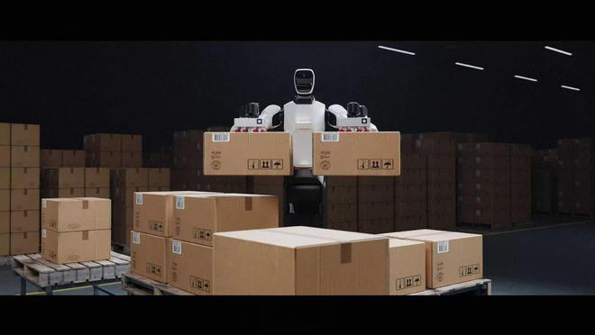

10月26日,智元发布安规级重载具身机器人精灵G2 Max,面向拆码垛、物料转运、产线供料等场景。产品单臂负载20kg,双臂额定负载40kg、峰值50kg,重复定位精度≤±0.5mm;采用7自由度力控双臂及视觉引导+双臂力控方案,垂直作业区间0.1-2.5m、水平覆盖1.2m,支持单面拆码垛。补能采用双电池热插拔+自主回充,支持7×24小时作业,并按工业安规标准配置360°多模态感知防护,原生适配Genie Studio 2.0具身作业平台。
智元披露,G2 Max已在日化快消混线来料、电商仓储及启元T1产线等场景落地:混线物料识别率100%,可完成拆垛、开箱上料、盖膜和空箱回收;电商仓储作业成功率超99%,每小时拆垛80箱、码垛75箱;在启元T1产线匹配2.5分钟下线一台的节拍。该产品将亮相10月29日2026智元创新日。
