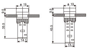

产品名称: AD103-16D(S)/□□信号灯
型  号: AD103-16D(S)/□□
型号 订货号
AD103-16D(S)/□□ AD103-16...
产品文档下载
型号 AD103-16D/■■                               AD103-16DS/■■
颜色代码
R:红色
 G:绿色
Y:黄色
W:白色
B:蓝色
灯电压代码
21-DC.AC 6V
 22-DC.AC 12V
23-DC.AC 24V
24-DC.AC 36V
25-DC.AC 48V
26-DC.AC 110V
27-DC.AC 127V
28-DC 220V
31-AC 220V
32-AC 380V
说明
1、在第1个“■”处填写颜色,第2个“■”处填写电压等级代码
2、产品均采用纯色高亮度LED光源。
3、AD103-16D(S)为螺钉接线方式,其中AD103-16D总长度约为55;AD103-16DS为超短型,总长度约为45(不包括插脚)。
4、抗干扰规格请在型号后加“K”。抗干扰规格一般能抗20%Us的干扰电压,如需其他抗干扰电压请在定货时特别注明。
5、型号举例:
红色,AC DC24V信号灯,螺钉接线:AD103-16D/R23
绿色,AC380V超短型信号灯,螺钉接线:AD103-16DS/G32
