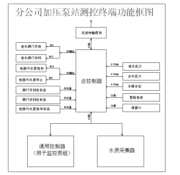

2.1.1测控终端的主要功能
(1)采集功能
  • 采集泵站水泵运行的总电压、总电流、电能;
  • 采集每台水泵的单相运行电流;
  • 采集每台水泵的启停状态;
  • 采集每台水泵的故障状态;
  • 采集变频器的故障状态;
  • 采集进出水压力值;
  • 采集水箱液位;
  • 采集出水水质;
  • 采集出水流量;
  • 采集变频器的频率;
(2)显示功能
  • 显示泵站水泵运行的总电压、总电流、电能;
  • 显示每台水泵的单相运行电流;
  • 显示每台水泵的启停状态;
  • 显示每台水泵的故障状态;
  • 显示变频器的故障状态;
  • 显示进出水压力值;
  • 显示水箱液位;
  • 显示出水水质;
  • 显示出水流量;
  • 显示变频器的频率;
(3)设置功能
    测控终端内可设置进出水压力、电流、电压等监测数据的上下限报警值。
(4)报警功能
  • 当进水或者出水压力超限时,测控终端立即将报警信息上报到监控中心。
  • 当泵站内水泵电源出现故障时(如过电压、过电流、欠电压、欠电流、缺相),测控终端立即将报警信息上报到监控中心;
  • 当变频器出现保护、当单泵出现保护状态时,测控终端立即将报警信息上报到监控中心;
(5)无线远传功能
     测控终端内放入一张开通GPRS功能的手机卡,手机卡登录GPRS网络,将泵站内的数据无线发送到中心。
(6)远程控制功能
  • 支持监控中心远程控制水泵机组的启停。
  • 支持监控中心远程控制进水电动阀门的开闭。
  • 支持监控中心可以远程控制地面排水泵的启停。
(7)远程维护功能
终端的工作参数支持远程设置、修改,方便用户远程维护终端设备;

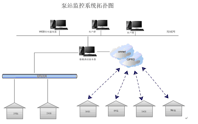

2.1.3GPRS网络及运行费用介绍
GPRS网络是中国移动公司提供的数据无线传输网络,只要有GPRS信号的地方就能够支持数据无线传输,具有实时在线、覆盖面广、使用方便、按流量收费等优点。
鉴于整个城市加压站分布面比较广,数量比较多,推荐使用INTERNET公网组网进行数据传输。公网专线通信网络采用中国移动公司GPRS网络和Internet公网。要求监测中心具备宽带(类型:光纤、ADSL等),并具有一个Internet网络上的固定IP。每个泵站的测控终端内安装一张开通GPRS功能的手机卡,通过登录GPRS网络与监控中心进行数据传输。
上级领导可以直接在IE地址栏里面输入监控中心的固定IP来访问nternet监控中心软件,直接查看各个泵站的情况。值班员可以按调度中心管理员所分配的权限管理所辖泵站。

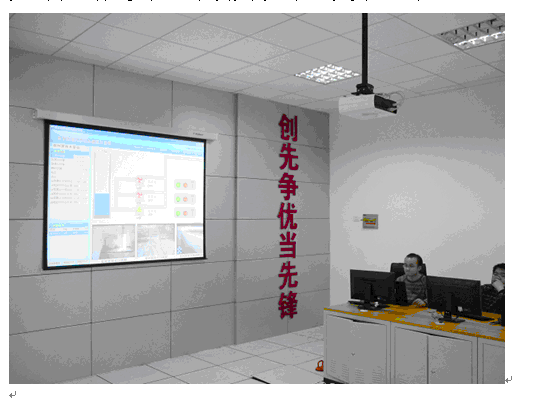

监控中心配置服务器1台,客户端计算机2台,路由器1台,交换机1台,硬件防火墙1台,UPS不间断电源1台,建立小型局域网,保证整个城市小区加压泵站现场传回的数据在整个办公局域网内共享。
同时在监控室安装投影仪,投影仪的大小以办公室的墙壁为基准大小确定,将重要泵站的现场数据及画面在投影仪上显示。

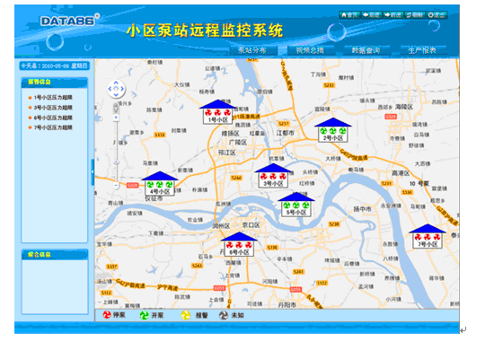

  2)主界面——地图显示。
  • 主界面以整个市区地图为背景,显示所有监测点位置分布情况。
  • 用户可以通过鼠标拖动自行编辑监测点的位置。
  • 将鼠标置于监测点上,可以显示监测点的基本信息及最新监测数据,单击测点可进入该测点的实时监测界面,查看详细数据。
